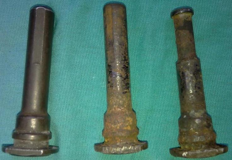

пришло время менять колодки тормозные передние. заодно и проверить направляйки. верхняя в нормальном состоянии - только заменил смазку и новый пыльник, нижняя устала - ржавчина наросла до такой степени что нет посадочного места на направляйке под пыльник, прошелся болгаркой снял ржавчину, смазку освежил (ликви моли, хотя многие и не советуют, но медную не нашел) и пыльник сменил.

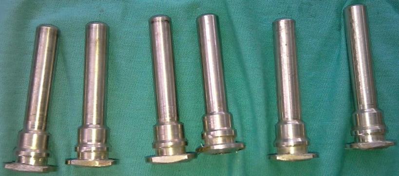

Сколько уже было написано про закисание направляющих тормозных суппортов! И вот я наконец осуществил "пробу пера". Старые направляющие из задних суппортов смогли извлечь только при помощи ацетиленовой горелки (на фото).
Из нержавеющей стали, с помощью хорошего токаря, были изготовлены новые направляющие, какие и были с успехом водружены на место старых (на фото).
В принципе остались ещё несколько штук невостребованных из обычной стали, не оригинал.
