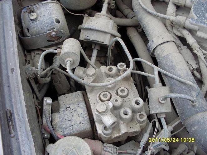

Может кто подскажет АВС не было стояли тройники нашел б/у поставил прокачивается только с лева на право вторая диагональ не прокачивается при диагностике показало 10 ошибку
- Shader
- Сообщения: 328
- Откуда: Нижний Новгород
Re: Nissan Maxima J30 ABS (АБС)
10 ошибка - это реле электромагнитного клапана (внутри блока). Причин может быть две. Не подключено (или не подводится) питание к исполнительному блоку ABS - там вроде 4 разъёма суммарно должно быть, либо блок б/у и уё$%^, т.е. c'est la vie.

что из-за этого могут не прокачиваться тормоза? просто мне нужно знать это не работает блок или проблема в чем то другом. В мануале все на английском там надо провести кое какие операции но опять все упирается в инглиш.

короче снял поставил опять тройники блок АБС потек я думаю что сейчас уже даже хорошего Б/У не найти на них даже рем. комплектов никаких нет.
