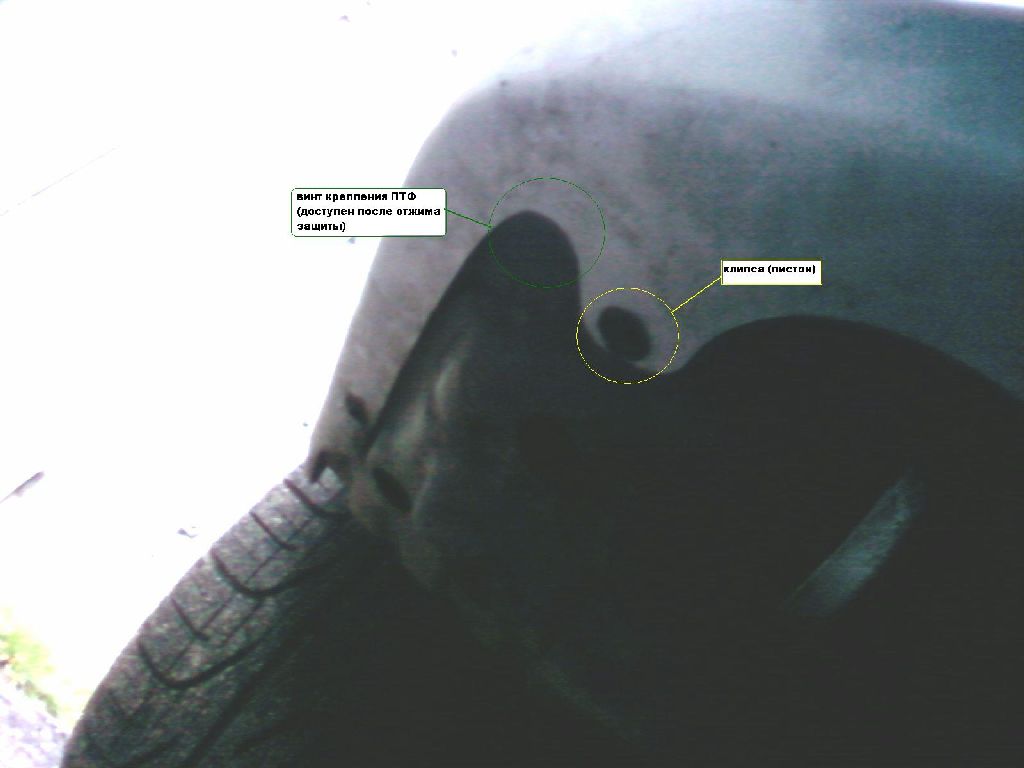

А33. При очередной замене лампы в ПТФ до винта крепления блока ПТФ удалось добраться, сняв всего лишь 1 пистон.
