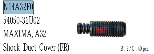

подскажите... подойдут ли какие нибудь пыльники от отечественных авто на передние стойки?
а то нада менять стойки а старые пыльники рваньё.

Отечественные запчасти на Максимуkenzoo писал(а):подскажите... подойдут ли какие нибудь пыльники от отечественных авто на передние стойки...
Febest NSHB-T30F Пыльник амортизатора переднего
Nissan 54050-31U02 Пыльник амортизатора переднего
RBI N14A32F0 N14a32f0 пыль-отбойник rbi 54050-31u02 есть барнаульские пыльники, и много, всяких универсальных

не советую брать пыльники "левые" так как они идут вместе с отбойником.
вообще лучше оригинал взять, так как у меня не оригинал просто выпал из чашки и болтался.

Оригинал тоже с отбойником вместе,во всяком случае на 33 кузове.FEBEST-говно,за два месяца на обеих стойках развалился,хорошо,что оригинал не выкинул...
