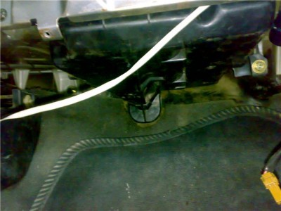

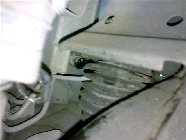

вот фотки того, что я делал.
дренажное отверстие, вид из под машины

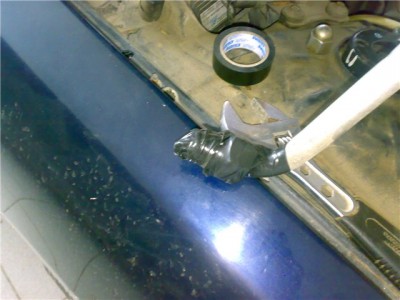

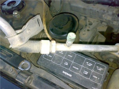

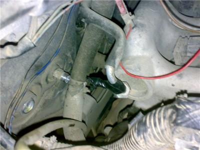

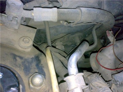

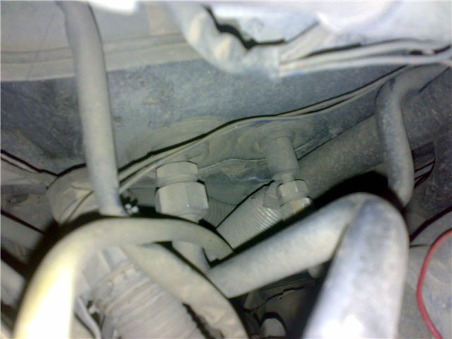

Вот трубки которые нужно откручивать ключами 17-19 и 22-27. Маленькие ключи (17 и 22) для упора, крутишь большими ключами (19 и 27). Но сначала лучше открутить кронштейн толстой трубки, чтобы потом было удобнее работать с концом трубки. Крепится он одним болтом с головкой на 10, но крутится тяжело.
[/url] Лопаточка на фото - это тот самый кронштейн. Через зеленый клапан стравливал и заправлял фреон. Затем, первым делом, заматывай изолентой концы трубок, чтобы вовнутрь ничего не попало. желательно сразу замотать концы трубок на испарителе, но у меня не получилось это сделать, т.к. нифига не удобно. Идеальным вариантом было бы найти какие-нибудь крышечки, чтобы закрыть отверстия.

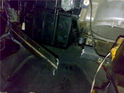

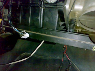

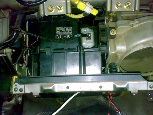

И все, теперь садишься в машине, откручиваешь бардачок, 6 болтов. Снимаешь его.
и открывается вот такая картина. почти такая картина, справа, там где белая коробка и круглая дырка, там стоит мотор, я его снял до снятия испарителя, поэтому фотография без мотора. Черная квадратная коробка - это твоя цель, в нее же встраивают фильтр.
Сразу отключаешь все провода от этой коробки, затем откручиваешь 4 болта, 2 сверху, 2 снизу. на фото виден только один справа вверху. Желтого цвета.
Вот как выглядит коробка снизу. На фото виден только 1 болт, который нужно откручиваешь. На этом же уровне слева находится 2 болт.
[/url] После того как все отсоединил и открутил, начинай потихоньку тянуть на себя эту коробку. Не знаю как у тебя будет в машине, а у меня по центру находится планка, в которую упиралась коробка с испарителем. На верхнем фото на этой планке прикручен металлический каркас для жесткости. Он откручивается, и остается пластиковая планка.
в итоге мне пришлось ее аккуратно поломать, т.к. ножа под рукой не было. вот что получилось.

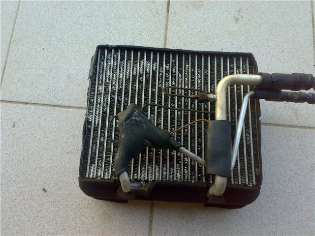

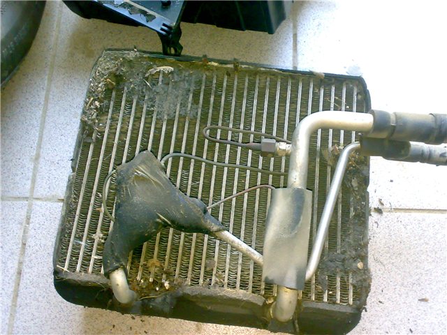

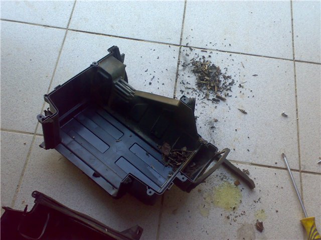

дальше коробка должна легко вытащиться. Раскручиваешь коробку, там 4-6 болтов примерно (точно не считал). Аккуратно отрываешь поролон. И делишь коробку на 2 части. Вот и все, у тебя перед глазами должно появится 4 части, ради которых ты все это делал. Это испаритель, 2 части коробки и куча мусора.
[/url] Вот и все, дальше можно приступать к чистке испарителя, коробки, дренажного отверстия.
Вот что получилось у меня. Чистил керхером, и сначала получилось так, что керхер выдал большой напор воды, и я немного погнул соты.
