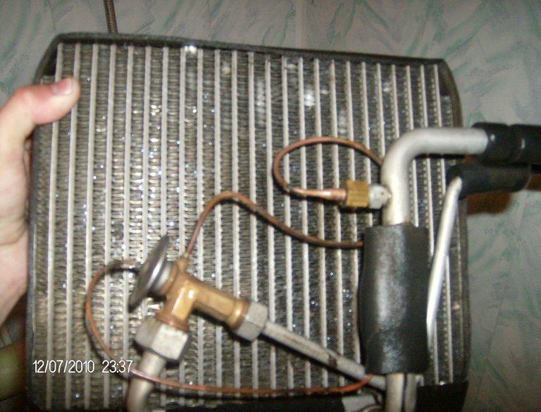

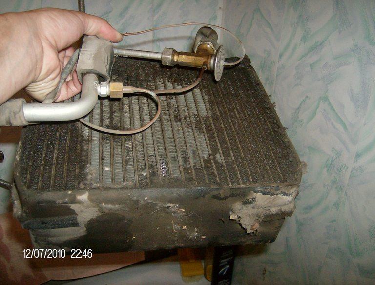

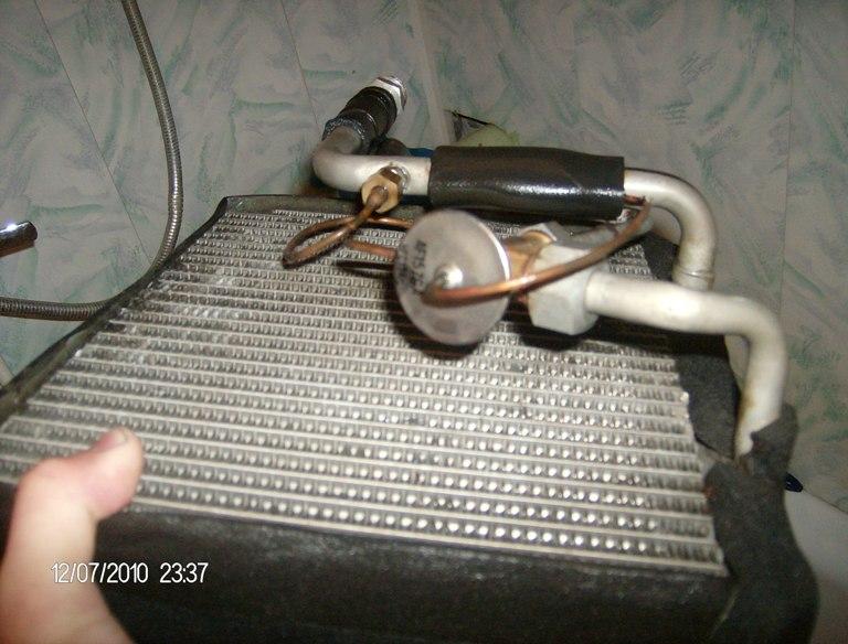

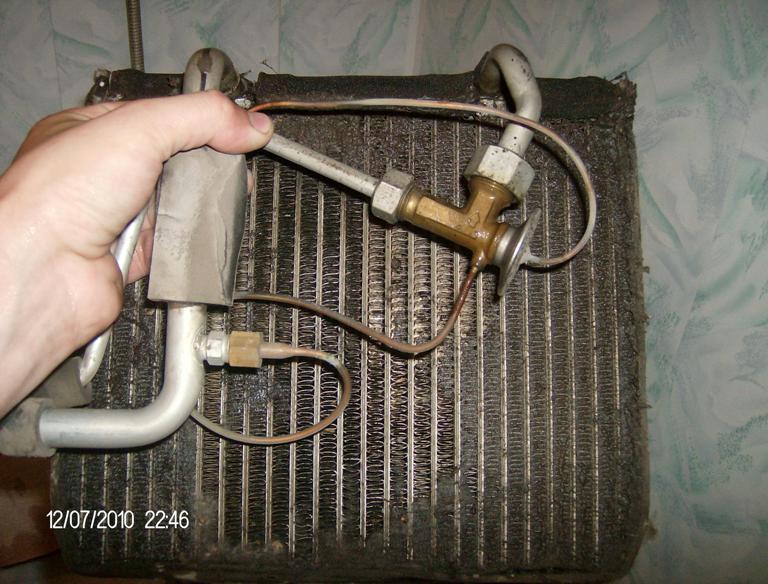

Я сегодня решил вообще вытащить испаритель кондиционера и вымыть его нормально. Дренадное отверстие было полностью забито пухом, листьями и прочей грязью. Кондер плохо охлаждал. Вот фотки до читски:

Грязненький такой, наверное фильтра нет? У меня никакого пуха там не было, просто влажной тряпочкой с пластика пыль протёр.

Да, фильтр не предусмотрен...

Сначала нужно спустить фреон и открутить 2 алюминиевые трубки под капотом, которые заходят в салон. Затем снять бардачок, за ним открутить 4 толстых болта крепящие испаритель и тянуть корпус испарителя на себя. Вылазит легко. А дальше увидишь на снятом корпусе испарителя штук 8 болтиков, откручиваешь их и половинишь корпус. Внутри и находится радиатор.
