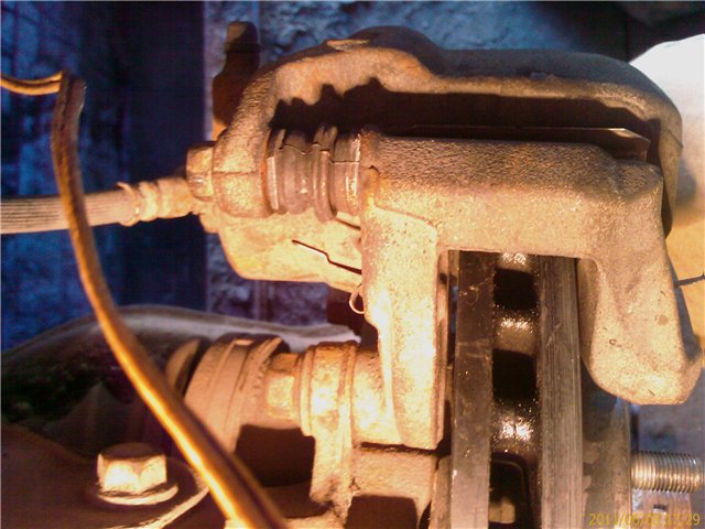

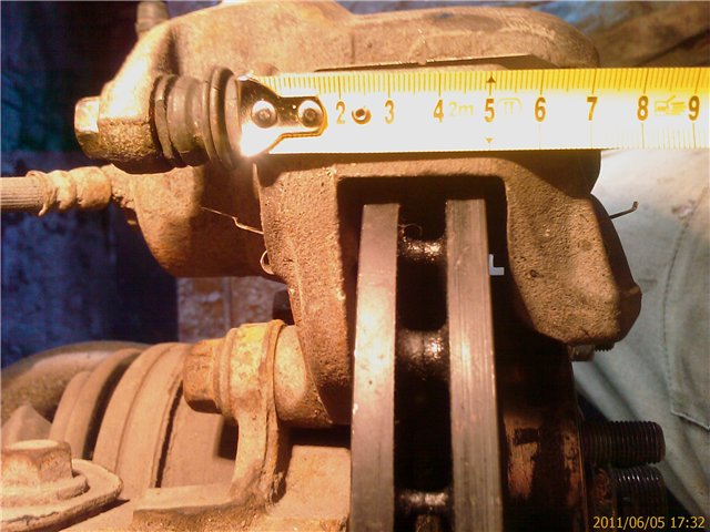

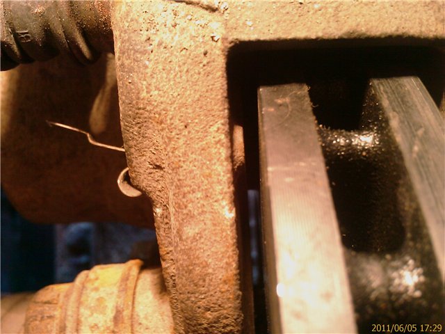

Время поджало и пришлось купить оригиналы на мою (26 мм). Когда ставил - расстрорился т.к. всё таки по ширине прошли бы наверно диски от А33 (28мм) если конечно вылет и всё остальное у них такое же

вполне, если колодки не новыеkesha333 писал(а):Когда ставил - расстрорился т.к. всё таки по ширине прошли бы наверно диски от А33 (28мм) если конечно вылет и всё остальное у них такое же

При до конца вдавленном поршне...даже до новых колодок остается зазор....
