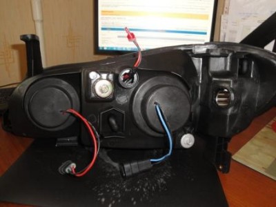

shtreex Линзы светят гуд, а дальний вообще никак, вкорячил ксенон и туда и туда ... теперь вообще гуд.[/quote]
вот у меня остался весь ксенон со старых фар.... подойдут
- Добрый Кот
- Сообщения: 1551
- Откуда: Миргород, Украина
Re: Вопрос владельцам фар с Ангельскими глазками
подойдут куда? в какую фару? родной цоколь D2R, а с и-Бея к.м.к. идут Н1 и Н7.shtreex писал(а):вот у меня остался весь ксенон со старых фар.... подойдут
- shtreex
- Сообщения: 918
- Откуда: Санкт-Петербург
в фару с ибэя?
имеется ввиду какие нить запчасти? может блоки розжига и т.п. да цоколи там будут Н1 и Н7
- Добрый Кот
- Сообщения: 1551
блок розжига подойдет - лампа под него должна быть 35shtreex писал(а):в фару с ибэя?
модуль(который стоит за лампой) тоже должен подойти,с небольшой переделкой - разьем под новый цоколь.
- Deeniss
- Сообщения: 61
- Зарегистрирован: 09 фев 2008 13:28
- Автомобиль: Maxima QX 2002 2.0 AT
- Откуда: Сыктывкар
Так и есть лампы Н1 дальний, Н7 ближний (на фаре почему то написано Н3), в родных блоках на высоковольтную часть уходит три провода, не стал морочиться и поставил новый комплект, плюс к тому они крепятся снизу к фарам, опять же не хотелось дырявить новые фары, блоки все аккуратно прикрутил под бампером, все равно его снимать .... а еще очень плохо держаться цоколя в поворотниках, придется немного поколхозить, и последний момент .. заранее купи оранжевые лампы поворотов, т.к в новых фарах не будет оранжевых плафонов, будет моргать белым, мой совет не заморачивайся со старыми блоками, лучше продай старые фары комплектом, заодно и окупишь новые со всеми комплектами ксенона.

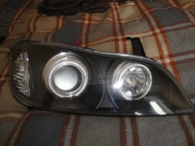

вот как и обещал)ближний линза...
время в пути 21 день...
- Добрый Кот
- Сообщения: 1551
После установки отпиши как с установкой и как светят по сравнению с родными.shtreex писал(а):вот как и обещал)ближний линза...

фары встанут) такие же как у меня на фото выше))
лампы ставить оранжевые
моя скоро выедет с покраски морды и с новыми фарами))) ну и конечно будут фото
