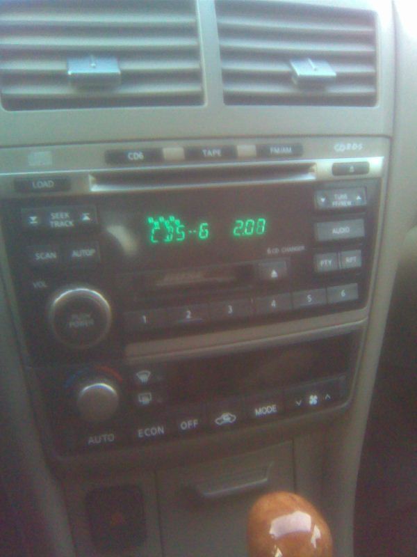

Kotor я извиняюсь за поздний ответ. Не мог ответить так как в командировке. псков. Ставил сам там нет ни чего слоеного питание от штатной головы. Ну а впечатления; конечно же это не штатный звук но тоже вполне достойный просто немного тише. И один минус нельзя настроить эквалайзер на голове так как настройки забиты в сам дивайс. Но это если слушать с флешки, а если айпод или с другого плеера то можно сам плеер настроить.

Предполагаю, что у вас комплектация со спутниковой навигацией. На предыдущей странице размещено фото штатной головы и под кнопкой PTY есть буквы СAT. У меня штатная голова выглядит с фронтальной стороны абсолютно так же (с обратной не помню, фоток не осталось), за исключением этой надписи. Как-то интересовался возможностью организации AUX входа, но все решения были совместимы только с комплектацией, имеющей штатную спутниковую навигацию. Как я понял, вход организовывается через разъем спутниковой антенны. У меня навигации как раз и нет.

Kotor у меня нет навигации в штатной комплектации. У меня простая бошка со встроенный 6 дисковым ченджером. А если у вас однодисковая голова то это 100% что вам будет можно подключись этот дивайс так как на этих магнитолах обязательно присутствует разъем для ченджера сзади. И должна быть на лицевой панели кнопка переключению ченджера, если же нет этой кнопки то как у меня переключается в режим ченджера двойным нажатием кнопки CD. И подключается все это дело не к гнезду навигации а к гнезду ченджера. А гнезда навигации у меня вообще нет. Так что сложного ни чего нет питание от головы и делов та. УДАЧИ! Спасибо за пожелания.

Голова такая же, двухдиновая, только под кнопкой PTY нет букв СAT.павел сергеевич писал(а):А если у вас однодисковая голова то это 100% что вам будет можно подключись этот дивайс так как на этих магнитолах обязательно присутствует разъем для ченджера сзади.
Попробовал. При двойном нажатии СD в режим чейнджера не переключается. Насколько помню, когда разбирал год назад, на обратной стороне магнитолы есть пустое гнездо, но если в режим чейнджера не переключается, то, как понимаю, затея в моем случае бесполезна.павел сергеевич писал(а):И должна быть на лицевой панели кнопка переключению ченджера, если же нет этой кнопки то как у меня переключается в режим ченджера двойным нажатием кнопки CD

А у вас в багажнике родной ченджер есть? Если нет то включить ни получится так как нечего включать. А этот девайс и есть эмулятор ченджера тоесть при его подключении магнитола думает что это штатный ченджер и все работает так что включай его в пустой разъем и наслаждайся. И на дисплее магнитолы надпись ченджер (CHN) появится только после подключения либо штатного ченджера либо эмулятора. Так что не надо ломать голову что того сего нет все у вас есть. будет работать! Теперь доступно обьяснил? Удачи

Чейнджера в багажнике у меня нет, он встроенный в штатную голову на 6 дисков. Если "на дисплее магнитолы надпись ченджер (CHN) появится только после подключения либо штатного ченджера либо эмулятора", то действительно стоит попробовать.
