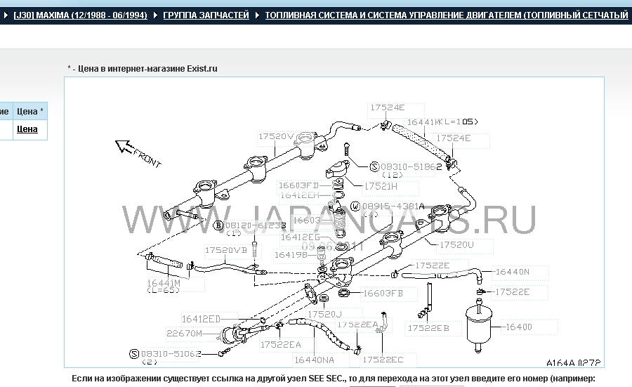

Привет парни! вопрос как раз по теме... после переборки одного недобросовестного "скрипача" работа ДВС была на 5-и горшках. Грешил тот на форсунки и рекомендовал их поменять или промыть ультразвуком. разобрал, снял, промыл, проверили- все норм! колечки все усохли (замена). Из всех колпачков был целым только один (в продаже не нашёл) собрал без них вообще. Подскажите ПЖЛСТ где надыбить? ( проблема была в клопах а не в форсунках)
PS: J30 91г 3 литра VG-30
Re: замена форсунки на j 30
а почему в экзисте номер не узнал, да и заказать у них можно, или подобрать в магазине по образцуплюшкин писал(а): где надыбить? ( проблема была в клопах а не в форсунках) PS: J30 91г 3 литра VG-30
Дело было 3 года назад. там мне ничем не помогли, кроме совета в покупке новых форстах писал(а):а почему в экзисте номер не узнал, да и заказать у них можно, или подобрать в магазине по образцу
- MadmaN
- Сообщения: 1669
- Откуда: Москва сзао
по образцу не пойдет,либо гореть будут вечно либо лить,пройдено уже...от другой машины если ставить то нужен стабилизатор напряжения(вроде так ставил от волги по совету Гамлета,спасло) пойдут от VQ20DE если только рейка тебе позволит их вставить есть разные топливные рейки знаю точно что в 93г.в встают то что в рейку 89г.в не входит это факт...тах писал(а):а почему в экзисте номер не узнал, да и заказать у них можно, или подобрать в магазине по образцуплюшкин писал(а): где надыбить? ( проблема была в клопах а не в форсунках) PS: J30 91г 3 литра VG-30
