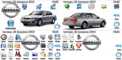

Корче я себе поставил Prology MND-2740T. Аппаратом очень доволен. Все есть за смешные деньги! Работает нормально без сбоев! Кроме того можно штатную навигационную флешку подменить альтернативной и получить КПК в машине. Можно иметь одновременно несколько навигационных софтин. У меня стоит родной Навител, IGO8, IGO Amigo, MioMap, GisRX. И это не говоря уже о куче полезных софтин для запуска чего угодно Ворд, Эксель, Акробат + конечно ИГРЫ))) Интерфейс сам написал (фотки прилагаются). Музыка достойная! Видео жрет любое! Из минусов только телек - ловить на ходу мог бы получше... хотя, когда машина стоит - все ок.

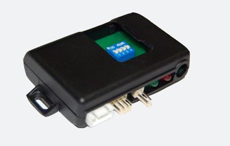

Да, и еще немаловажный момент: с помощью приблуды под названием Prology SKC 2.0 удалось сохранить функционал кнопок на руле

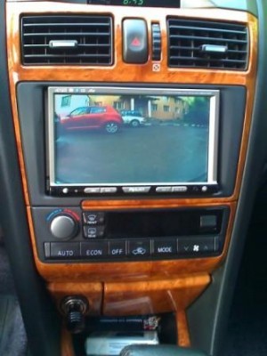

Объем работ: демонтаж штатной магнитолы, демонтаж 1din телевизора, демонтаж тв-тюнера, монтаж головы Prology MDN-2740T, монтаж и кодировка блока Prology SKC 2.0, монтаж и подключение камеры заднего вида в рамке для номера JMK JK-127T все вместе - 5000 руб.
Делал в установочном центре "Авангард Тушино" (http://www.autoava.ru/)
Прилагаю фотку как выглядит система... Фотка комрада Анатолия Кузьминых, но у меня один в один так же.
