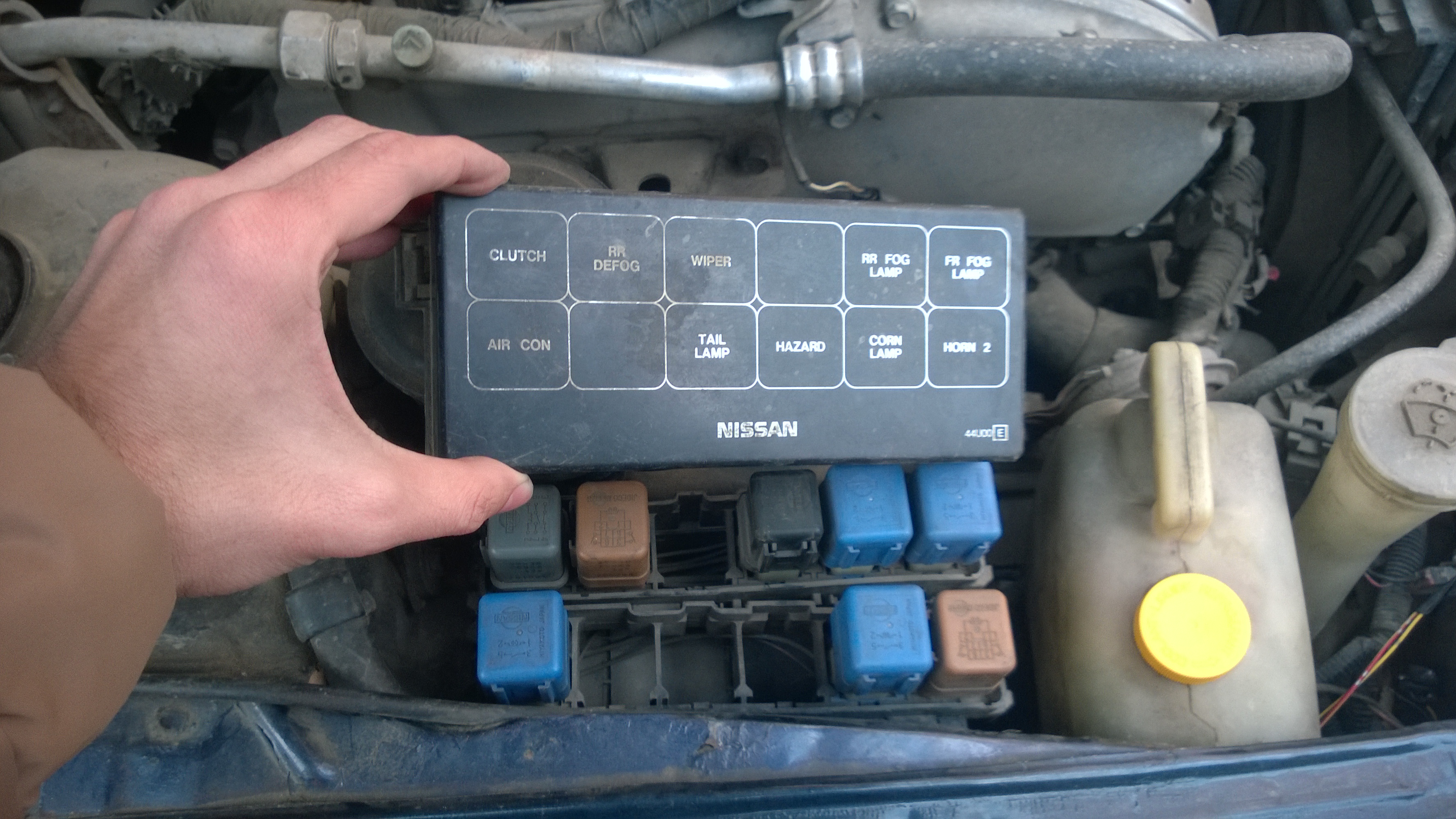

Re: Реле поворота глючит, иногда не включается
Плавно умерло реле как я думаю. Сначала аварийка начала застывать, потом перестали работать поворотники и аварийка перестала мигать совсем, теперь аварийка вообще не горит. щелчков в салоне нет. Открыл капот, нашел блок реле, а на месте Hazard пусто. Вот думаю теперь как найти сдохшее реле?
Фото - https://yadi.sk/i/BuQBq6DddfHgr
- Сообщения: 1146
- Откуда: Волгоград
Дело в том, что реле поворотников, оно же реле аварийной сигнализации, находится в салоне авто, над правой ногой водителя. Т.е. снимается накладка на панель над ногами водителя и с правой стороны рулевой колонки (над правой ногой водителя) ищется данное реле. Подходит русское от 10-ки, но долго не живет, зато как временное решение (пока нет оригинала) вполне подойдет. Но для начала проверь целостность предохранителей. Удачи в поиске!
