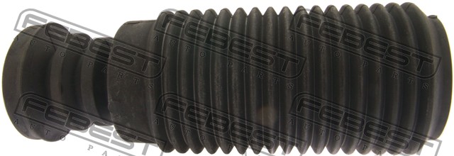

В каталоге japancats.ru не могу найти отбойники. что они из себя представляют и какой их код (для CA33)?

Нет никаких отбойников(пыльник выполняет эту функцию,если правильно помню)

Я вот припоминаю когда колодки менял мастер показал что отбойник это две такие резиновые втулки, которые сидят на штоке аммо. А в каталоге их что то нет.

ааа, нифига себе..... Может он у меня разорвался
Спасибо большое за разъяснение!
да точно, экзист выдает "Пыльник амортизатора переднего с отбойником"

Если он разорвался, имхо, стоит обратить внимание на живость стойки и пружины. Да и вообще подвеску продиагностировть. До него не должно часто пробивать.Рустам09 писал(а):ааа, нифига себе..... Может он у меня разорвался

Да нет, просто часто бывает что сама отбойная часть отрывается от пыльника. Необязательно что подвеска срабатывает до "конца".

Амортизатор потекший. Пока вроде не стучит еще. До отбоя тоже вроде особо не пробивает.
Пока прицениваюсь к тому что надо заодно еще поменять: амортизатор, пыльник+отбойник, опорный подшипник.
