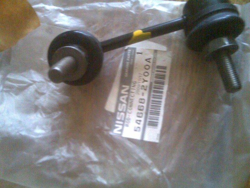

Они отличаются координально. На 33 максе это просто тяга с двумя шаровыми шарнирами, и левая с правой отличаются!!!
546182Y000 - правая
546682Y000 - левая
546182Y000 - правая
546682Y000 - левая

вот мне дали 54618-2Y00A и 54668-2Y000. на вид отличаются, 54618-2Y00A с большими резинками на концах, и боковые кругляшки эти больше. оба вроде на макс 33 идут. какой лучше взять? 54618-2Y00A или 54668-2Y000?
