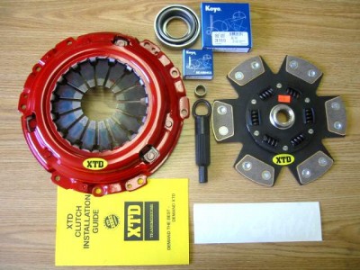

сцепа новая стоит XTD.думаю врядли оно крякнуло..
