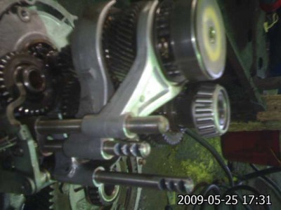

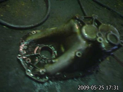

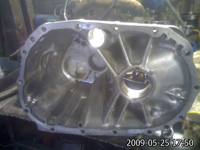

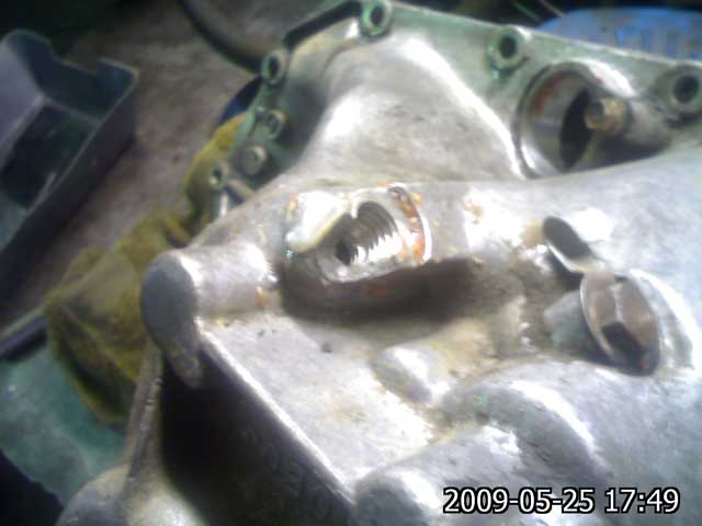

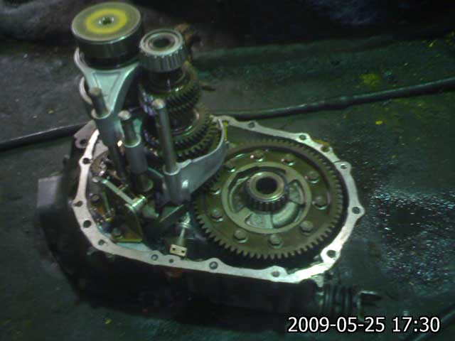

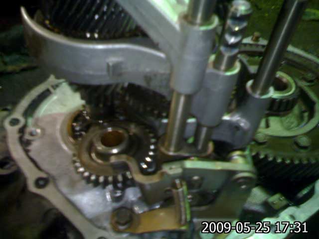

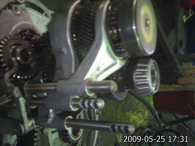

да ладно тебе,гемор,это мля за щастье!вот только бы погода была...я уже ничего не боюсь...Новую снимал потому что сопливая она страшно,да и подшипник первичного вала гудел так что даже музыка не спасала,и кусок тела коробки выломан,см. фото...сегодня вымыл коробас до бела!как новый сцу.ко!завтра соберу..так как сегодня приташили фольц с ушатаным мотором,и времени нет ваще!

коробка собрана,только осталось крышку прикрутить,но сцу.ко наш аргонщик нажралсо скотина!так что сварка и сборка коробки переносится на завтра...

Фотки стремные.
Зашли мне в почту, если есть нормальные.

Ну Генадий простите!нет у меня фотика путевого,а в телефоне камера какая есть...

а звонок другу?MadmaN писал(а):фоты процесса прилагаю,мало а что делать,кручу один то,не до фотографий...
