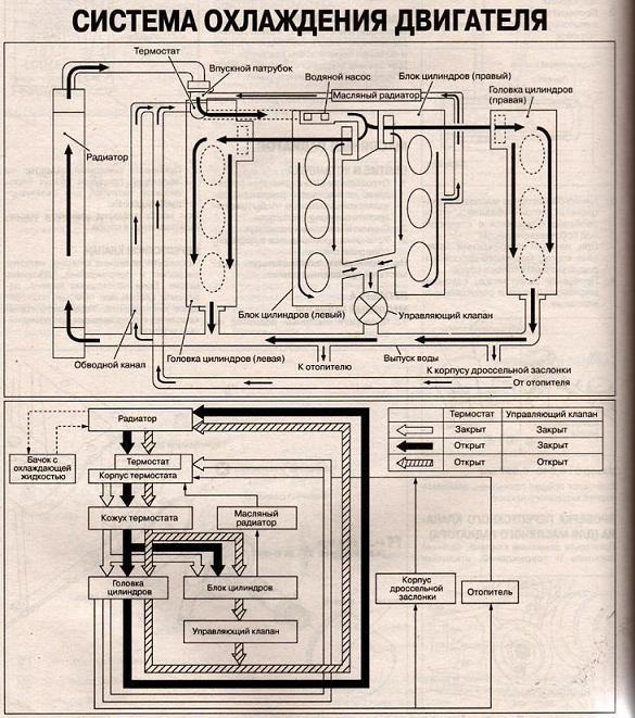

Стажёр писал(а):Комрады подскажите плизззззз Для чего в А33 стоят два термостата
Раскройте тему для чего нужно два термостата в системе??
Я вот решил для профилактики поменять термостат и вдруг выяснил что их аж два,сталкиваюсь с таким явление впервые.Да и цена один в сборе 1400р и другой 770р-говорят что ориджинал.
- Сообщения: 1036
- Откуда: Иркутск
Re: термостат
Вот схема работы системы охлаждения.
"Второй термостат" это управляющий клапан.
- infeno
- Сообщения: 68
- Зарегистрирован: 21 янв 2009 14:29
- Автомобиль: ниссан максима,1999 г,2,0 л,АКПП-был, теперь2001 год А 33,3 лтра АКПП
- Откуда: МОСКВА
Re: термостат
стоит менять этот клапан???И вообще были у кого случаи выхода из строя этого девайса или в каком случае его стоит поменять?
