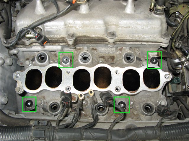

Смотри аккуратненько там. Не потеряй пластиковые шайбы (4 штуки) под креплениями топливных сборок.

Шайбы вот эти

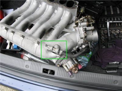

http://i046.radikal.ru/1108/62/652d6b1a2eb0.jpg Вот место крепления шланга, о котором я говорил (тот, что за коллектором). Я сначала полностью освобождал коллектор, приподнимал его и снимал этот гадский шланг.

Шайбы вот эти

Ну и не урони ничего в каналы к клапанам. Лучше забей их тряпками. А то может быть совсем не интересно.
