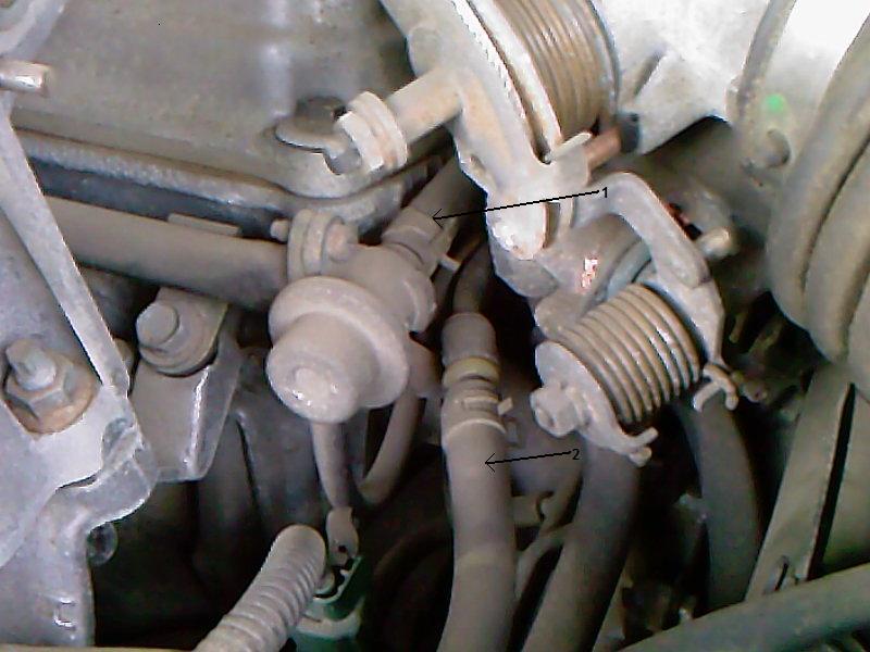

Народ, подскажите, если я правильно сориентировался, то №1 это обратка, а №2 впускной топливопровод?
- rulik
- Сообщения: 2312
- Откуда: Берлин
Re: промывка инжектора
Да.
