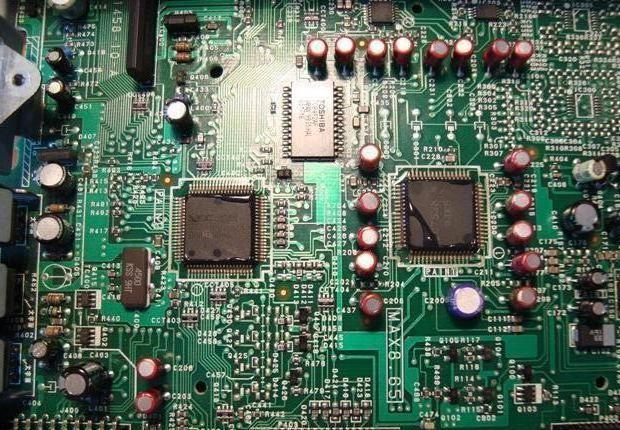

Порылся на форумах и выяснил, что некоторые американские магнитолы переводятся на шаг 0,1 и даже 0,05 простой впайкой одного диода в нужное место.

Вскрываешь магнитолу,смотришь маркировку процессора,ищешь в интернете даташит на данный процессор.Там находишь ногу,отвечающую за шаг настройки и смотришь что на ней в твоём случае должно быть.
p.s.бывают процессоры,у которых невозможно изменение шага настройки...

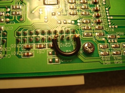

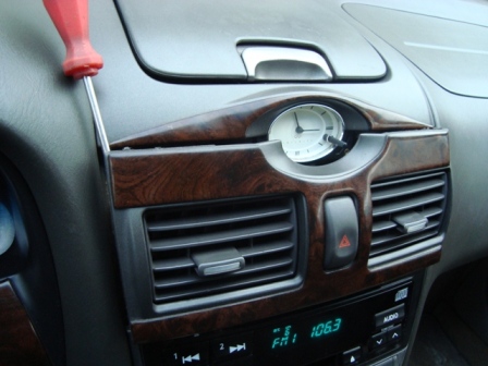

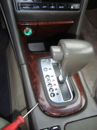

Еще один американский климат переведен в цельсии
Разбираем блок управления климатом, вынимаем из него плату и спаиваем проводком 2 ножки, Если будет непонятно как разобрать переднюю панель на А33 - смотрите фото.

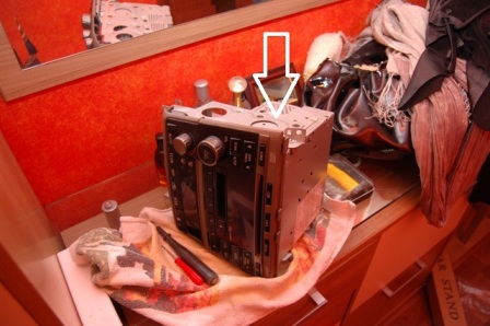

В настоящий момент занимаюсь вопросом перевода радиоприемника штатной магнитолы на четные волны FM. Выкладываю фото платы магнитолы. Если есть электронщики, готовые помочь, скину сервисную инструкцию к магнитоле со схемами и даташит процессора. У меня магнитола Clarion PN-2281D.
Вот тут некий умелец подробно описал процесс перепайки одного диода для перевода магнитолы на европейский шаг настройки: http://www.suzukovod.ru/showthread.php?t=10254 У него тоже Clarion, только другая модель.

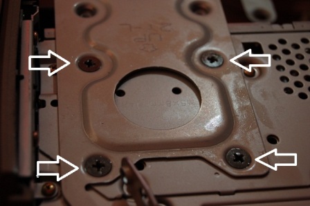

Друзья, что делать в таких случаях?
Разобрал переднюю панель, вытащил стерео с климатом. Не могу открутить болты направляющих. С ними климат не вытаскивается. WD-40 не дает никакого эффекта. Закручено с неимоверным каким-то усилием (одну отвертку уже сломал).

Видно Вы первый кто разбирает на этой машинке климат,меня бы это радовало значит служило как надо.
Там болтики короткие длиной около 6-7 мм и вкручены не в железо ведь панелька - люминий нормальную отвертку должно пойти - держать там нечему.
Крайний случай ПО-ВАРВАРСКИ сверло и дрель ну это уже самый крайний - только отверствия закрыть,что бы стружка во внутрь не попала

Re: Климат-контроль USA, фаренгейты в цельсии, руководство!
Добрый Кот
Спасибо за ответ. Не планировал я лезть, менять фаренгейты-цельсии, но вчера стерео умерло (пишет CD ERR F0), что не радует . Хотел стерео снять и в ремонт отдать, а климат на место вернуть (зима все-таки, хоть и аномально теплая). Заодно хотел сегодня и перемычку по цельсиям припаять.
Буду завтра искать нормальную отвертку. Всего вам доброго!

[off]по стерео пока не ясно, отдал в ремонт. Болты удалось открутить только предварительно сбив их с помощью молотка и зубила. По другому никак не получалось.[/off]

я чет не понял, надо просто припоять перемычку как на фото между 11 и 14 (тоесть соеденить их) и все ? чет я читал где то про землю кудато надо подводить или ничего кроме соединения 11 и 14 не надо на а33 Ай30
