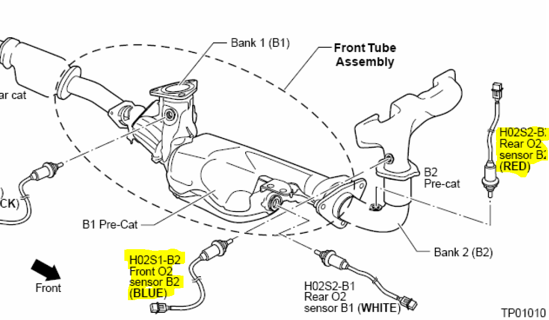

ну да, в штанах. Их не надо трогать тогда?allert писал(а):какие каты? в штанах? они у 32-й как таковые отсутствуют а то что там есть - практически вечно (судя по моим штанам с пробегом в 460 тысяч.)kotd писал(а):И ещё небольшой офтоп. А если вырезать каты - как лямбды к этому отнесутся? Им будет пофиг? У меня 2 лямбды стоит. Через неделю буду менять средний и задний глушители - может сразу каты вырезать?
а 3-й кат в трубе - будешь снимать тракт так посмотри его на просвет - не забит ли. если нет и ничего из него не вываливается, чем он тебе мешает, пусть работает. (по хорошему конечно надо противодавление проверить.)
а лямбды к этому всему никак не отнесутся...
