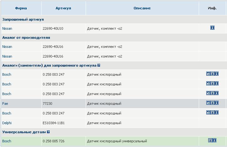

снова вопрос, кто сталкивался, заказал лямбды оригинал(номер искал не сам), датчики пришли я их поставил, расход стал приятный, работает хорошо, но как хорошо прогреется начинает на ХХ троить, обороты падают, газ нажмеш, провал и снова хорошо работает, может потроить и потом снова хорошо работать какоето время. сейчас смотрю а датчики в экзисте оригинал другие, а мои аналог от производителя, но все всало на место как положено штекера, крепления все одинаковое
а может из-за этого аналога троить на ХХ? или еще "козу" искать?
не может. ну... точнее из-за аналога - не может, а вот проверить рабочие ли они - не помешает. Но скорее всего - троение появилось либо от того что лазили к катушкам или свечам... или от нормализации состава смеси с рабочими лямбдами - на богатой худо бедно воспламенялась, а нормальная уж не хочет.
лямбды работают, смотрели, а угол зажигания ушел, раньше 13-15 был, а сейчас 0-4-7, вроде остальная электроника внорме, пока буду грешить на подсос или что еще может быть?
свечи прошли 3-4тыс, правда до этого стояли совсем убитые поменял на то что было в магазине NGKкакие-то от 10 16-ти клапанной, зазаор 0,9 выставлен, свечи выкручивал выглядят как новые, нет нагара, с нерабочими лямбдами ехали хорошо
У меня у самого стоят русские (энгельские) свечи АУ17ДВРМ, правда каждые 10 т.к. менять надо. Как вариант, может действительно подсос воздуха, заодно всё промыть, обслуживание ДЗ и КХХ у нас ни кто не отменял, кроме того давление топлива проверить можно (на наших движках это не сложно).
больше грешу на подсос, т.к. на оборотах хорошо едет, а если топлива мало то должно быть на оборот, хотя померить стоит, лишним не будет, наверно сегодня попробую найти подсос(если таковой присутствует)
Ура я починился! лямбды стоят оригинал 22690-40U16 и 22690-40U06(по эксисту написано замена от производителя), подсос воздуха был в обычном месте на прокладках впускного колектора, причем явно видных мест подсоса не было видно и затянуто все зорошо, но после ремонта все заработало!!! соталось отрегилирить ХХ(как всегда)
