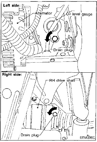

Ну раз тема про <<<СИСТЕМУ ОХЛОЖДЕНИЯ>>> можно вставить свои 5ть копеек дабы незосорять общий эфир т.е. фором
Ребята, неподскажите где на движке сливать охлаждающую жидкость. Седня все облазил, но без ямы найти сверху не смог, будте добры подскажите... ну или фотка у кого завалялась

Re: Замена охлаждающей жидкости Maxima J30
с ямой проще найти со стороны радиатора на блоке двигателя где то посередине есть пробка её откручиваешь и сливаешь на картинке в мануале реально не понятно где она находится
Пасиб, буду искать сверху... Люблю сложность
Ямы просто нет, придется помуучаться так, а за новодку есчо раз спасибо
только с другой стороны ещё одна пробка есть
Кхе, кхе... да сколько их там
Лад, пасиб - будем искать
Да дйствительно, смотрел ее там, нет там второй... как и первой
есть там пробки..и две их..только к задней хрен подлезешь
Пробовал седня понырять посмотреть, переднию кажетсянашел, а взади и действительно Хрен - даже посмотреть без ямы никак )))
Скачай мануал по своей машине. Там картинки есть. Будешь хоть знать, куда смотреть.Mechennyy писал(а):Пробовал седня понырять посмотреть, переднию кажетсянашел, а взади и действительно Хрен - даже посмотреть без ямы никак )))
во точно передняя возле масляного щупа а заднюю так и не нашел
rulik, пасибо за картинки... ибо, как говорят мои друзья: я и мануал не сопостовими, при чтении обоим будет плохо. Если ... и будет что-то листать, то только картинки Шучу... на самом деле скачал, но там усе по англиски, а я по англиски выучил того с универа - хот-дог
berezovskiy, вот это уже поточнее, у маслянного щупа говориш... пасиб
правую пробку нитак уж легко наити и по рисунку. Но там жидкости мало витекаэт, луче поднимать левий зад ауто, как уже писалось. А вот у меня проблема что невозможно процистить, антифриз стал всё равно ржавим. Даже задумиваюсь ни прокладка ли ...
