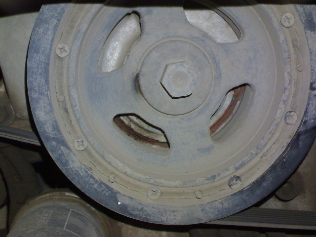

Re: Шкив коленвала
вот такой ремонт, на сколько хватит не знаю

Re: Шкив коленвала
чувачки а у меня тоже шкиф восмерит на движке VG30E, там что тоже шкиф с резиновым демпфером? имеет ли смысл его менять или готовится к замене коленвала?
Re: Шкив коленвала
меняй шкив

Re: Шкив коленвала
но там же если не ошибаюсь цельная болванка неужели и её может так повести?тах писал(а):меняй шкив

Re: Шкив коленвала
ага две болванки и между ними резиновый буфер... вот резина и накрылась... отсюда и биение наружной болванки (наружнего шкива - большего радиуса, тот что генератор крутит).
