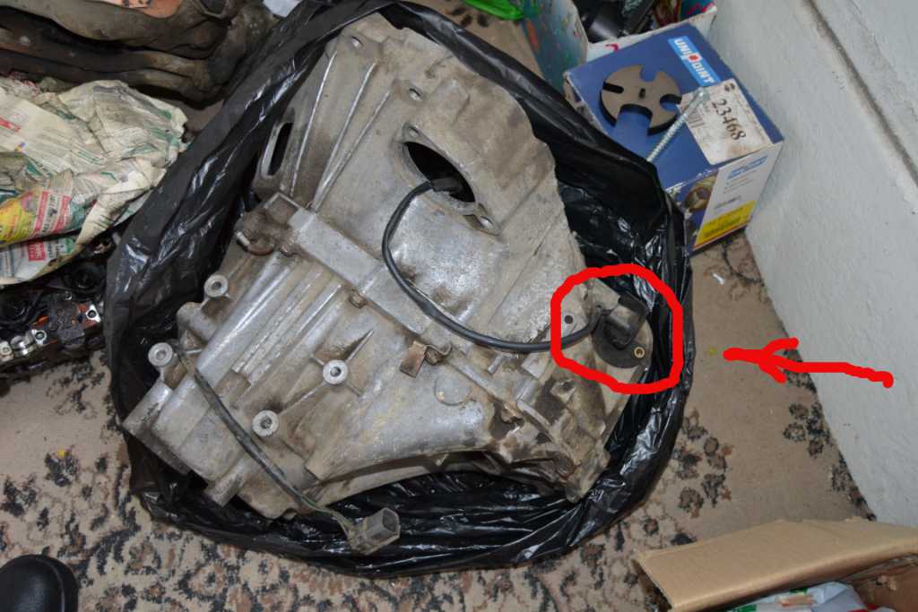

Re: Вопрос по покупке МКПП
Выше я уже описывал проблему..купили коробку, которая оказалась без опознавательных знаков, кроме надписи обозначающей что снята была с 2.0л. Возникла проблема с полуосями, потому что не можем найти подходящие, из всех, которые мне попались в интернете вот эта полуось единственная с похожим ШРУСом с 2 диаметрами, вот и спрашиваю, есть ли ещё такие же полуоси с таким ШРУСом?(это чтобы не купить не ту случайно) Вдруг есть так же с двумя диаметрами, но с другим кол-вом шлицов..
