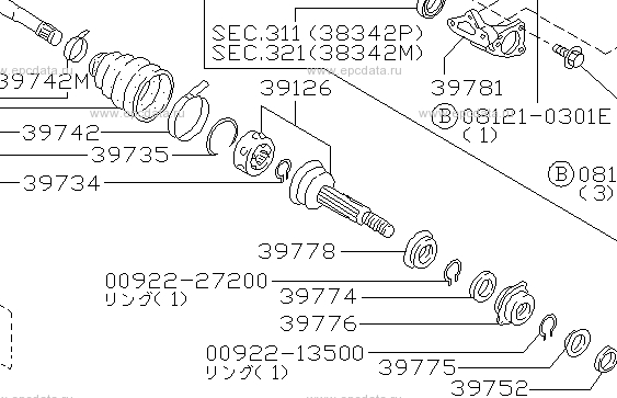

на днях собираюсь поменять подвесной подшипник на правом приводе+оба наружных шруса.Подскажите,с заменой подшипника нужно ли менять какие сальники-пыльники?И нужно ли для его замены вынимать приводной вал из коробки?Производитель подшипника -ФЕБЕСТ.Достойный ли производитель?(подкупает цена-700р.против оригинала за 1600р.)

в программе у манагера видел номер 39776
Re: опорный подшипник (подвесной) правого привода
00922-27200 * Nissan 00922-27200 Обжимка кольцевая
39774 * Nissan 39774-31U00 Подшипник приводного вала правый MAXIMA (A32) (A32B) (CA33)
39776 * Nissan 39776-10E03 Корпус подшипника привода MAXIMA (A32) (A32B) (CA33) (J30)
0092213500 * Nissan 00922-13500 Обжимка кольцевая
39775 * Nissan 39775-10E03 Пыльник MAXIMA (A32) (A32B) (CA33) (J30)
Благодарю за информацию. Тоже сомневался между деталями с кодами 39774 и 39776.

Всем привет.
чуть чуть продолжу эту тему.
сегодня на сервисе приговорили подвесной подшипник. Кроме того, нужно поменять пыльник.
Правильно ли я понял, что необходимо брать вот это 39774-31U00 и 39775-10E03

Всем Добрый день. Подскажите кто знает. Я хочу поменять подвесной подшипник на внутринем шрузе. В магазине мне предложили два разных подшипника. Один с одной стороны открытого типа, другой закрыт с обоих сторон но он люфтит еще новый. В магазине говорят что этот люфт так задуман производителем. Люфт очень большой и я сомневаюсь что так задумано. Также мое сомнение подпитывает тот факт что подшипник с открытой одной стороной не люфтит ни грамма. Как быть? Кто менял? Как выглядел ваш подшипник?
Если имеется в виду подвесной подшипник правого(длинного) привода, а не ШРУС-а, то менял его в ноябре. Брал оригинал 39774-31U00. Сам подшипник закрытый, люфта на нем никакого не было.
Советую на нем не экономить. Работа по замене дороговата ибо снимается вал вместе с самим кронштейном, а это тот еще геморой. Заодно проведи ревизию пыльников ШРУС-ов. Таж же можно обновить смазку в них( у меня во внутренних было что-то типа детской неожиданности со всеми вытекающими, в прямом смысле..)
Да я имею в виду этот подшипник. Я не жалею денег просто не знаю где его заказать. У нас в городе все поставщики предлагают подшипники с открытой одной стороной. Можете написать сайт где заказывался подшипник.
