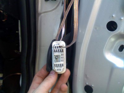

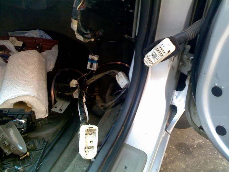

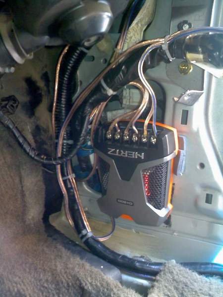

Есчо вопрос - сегодня попытался прокинуть провод в переднюю дверь - хрена там, в отличие от задней там разъем, решил завтра просто его перепаять акустическим проводом, это нормально? И еще, кроссоверы можно разместить в углу спереди (слева под блоком предохранителей, справа под вентилятором печки)?

Насчет проводки в переднюю дверь - головная боль - согласен. Лучший вариант - снять двери слева и справа.DAKalimov писал(а):Есчо вопрос - сегодня попытался прокинуть провод в переднюю дверь - хрена там, в отличие от задней там разъем, решил завтра просто его перепаять акустическим проводом, это нормально? И еще, кроссоверы можно разместить в углу спереди (слева под блоком предохранителей, справа под вентилятором печки)?
Итак что делаем.
1. Снимаем дверь.
2. Смотрим на оба разъема ищем совпадение в местах где нет контактов. сверлим отверстие под кабель сверлом в обоих штекерах
3. Протягиваем провод в дверь, так что бы она из разъема выходила не впритык а на 1 м примерно (лучше так, потом отрежешь)
4. Ставим дверь одеваем разъем подтягивая провод аккуратно (лучше 2 человека делает)
5. Возможно прийдется разделить провода (+) и (-) от акустики (лучше не впаиваться в разъем ибо сечение кабеля разное)
6. Кроссоверы ставь где удобно они не имеют силового питания
- DAKalimov
- Сообщения: 3166
Re: Целлофан на дверях?
Жестоко и сурово ... в принципе, вроде можно и без снятия двери все это сделать. Разъем вытаскивается нормально. Если получится - отпишусь.

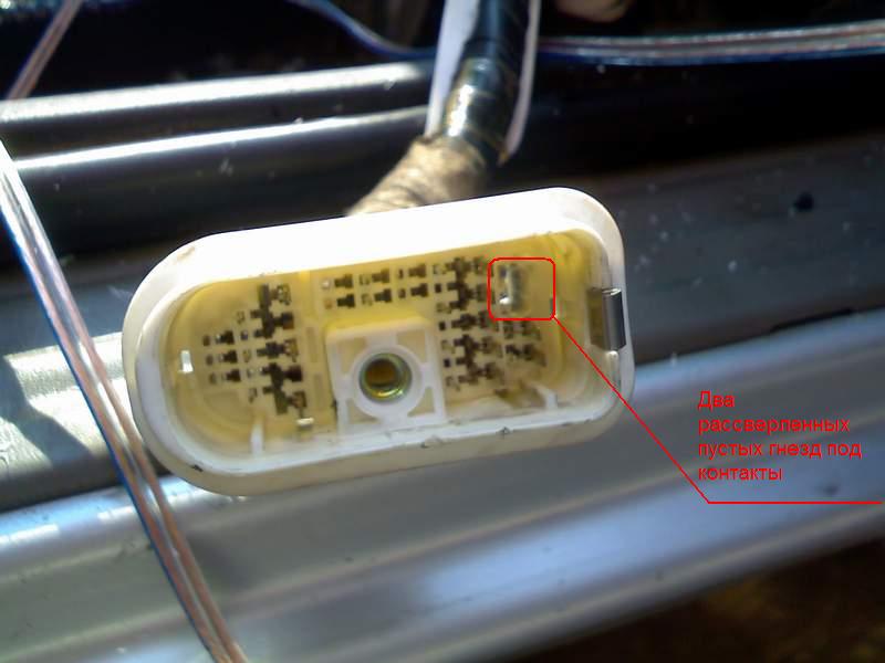

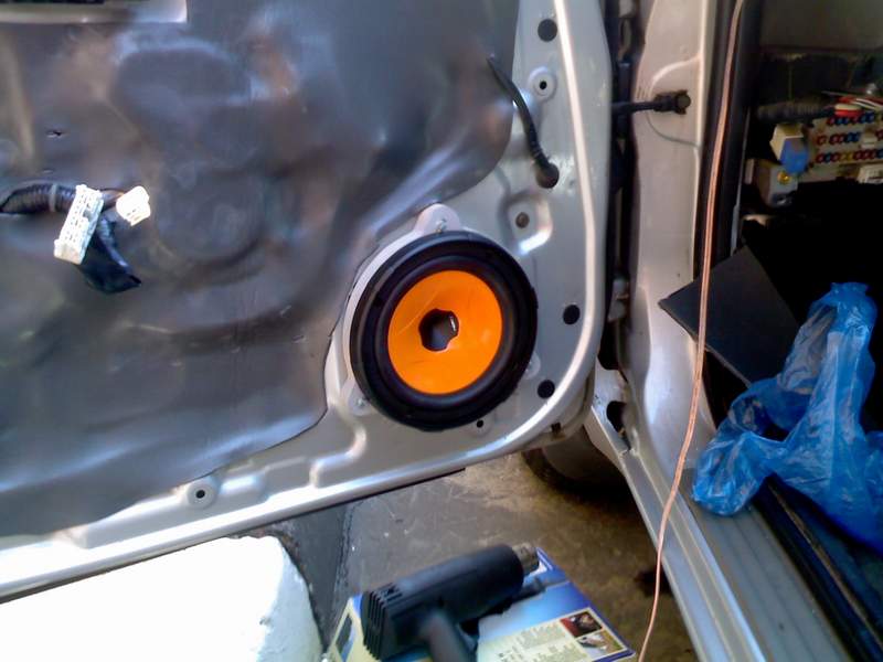

Вобщем, разрешил я эту задачку! Все можно сделать не снимая двери - геморно откручивать этот разъем - очень малый угол и не подлезешь трещоткой. Но, русские не сдаются и побеждают -
там как раз рядом с акустическими контактами есть два неиспользуемых, их и решил рассверливать:

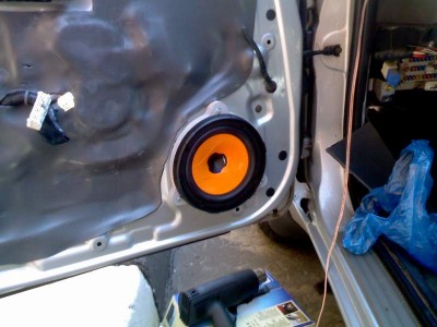

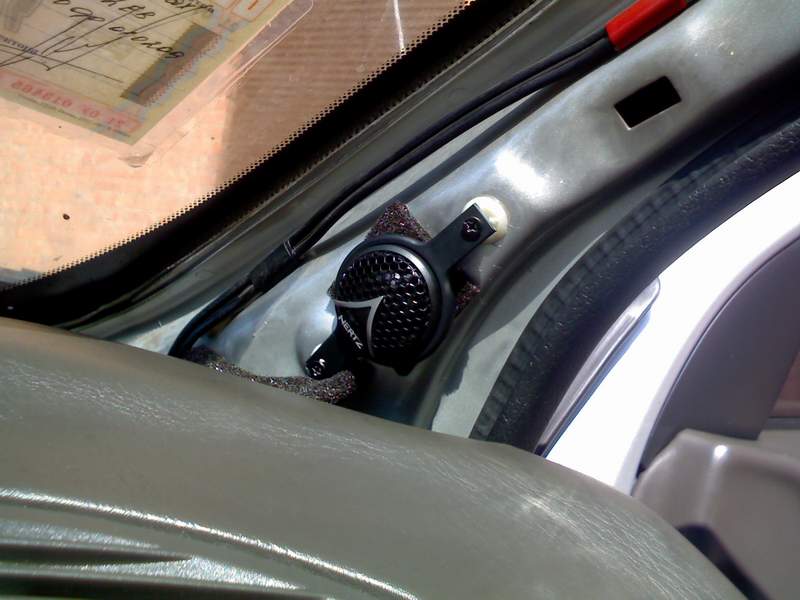

Результат проделанной работы - меня ошеломил просто!!! Небо и земля, машина превратилась чуть ли не в концертный зал! Бас мягкий, четкий, без посторонних призвуков и искажений. Правда пришлось убавить уровень оставшейся задней штатной акустики (портит общую картину ). Думаю тоже буду менять...
И опять вопрос к Игорю, я подумываю купить назад коаксиалки той же серии Herz. Или лучше поставить туда просто мидбас без твиттера?
Фотки смонтированной системы:

вах вах вах какой жёлтый. респект за прямые руки:)

Желтый, зеленый, серо-буро-малиновый ... какая разница, все-равно за обшивкой двери не видно. От динамика треба не внешний вид, а звук! Послушал обычный свой репертуар, и понял, что теперь идея сабвуфера не актуальна. Что-нить качественное на подзвучку и моя счастлив!

да не, супер, с цветами даже лучше, экзотика). у тебя они через усь или с головы?
