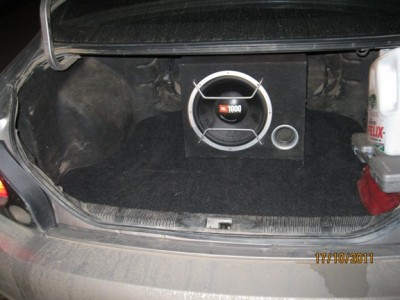

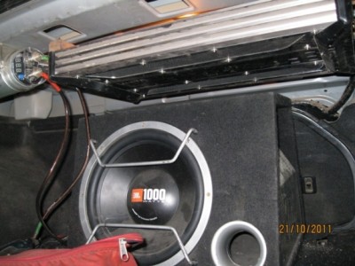

Думал думал куда усилок прикрутить в багажнике, быстро красиво и практично, оказывается это целая проблема для максимы, оптимальный вариант на полке сверху, так получилось )))
