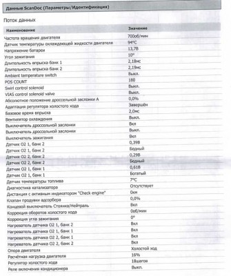

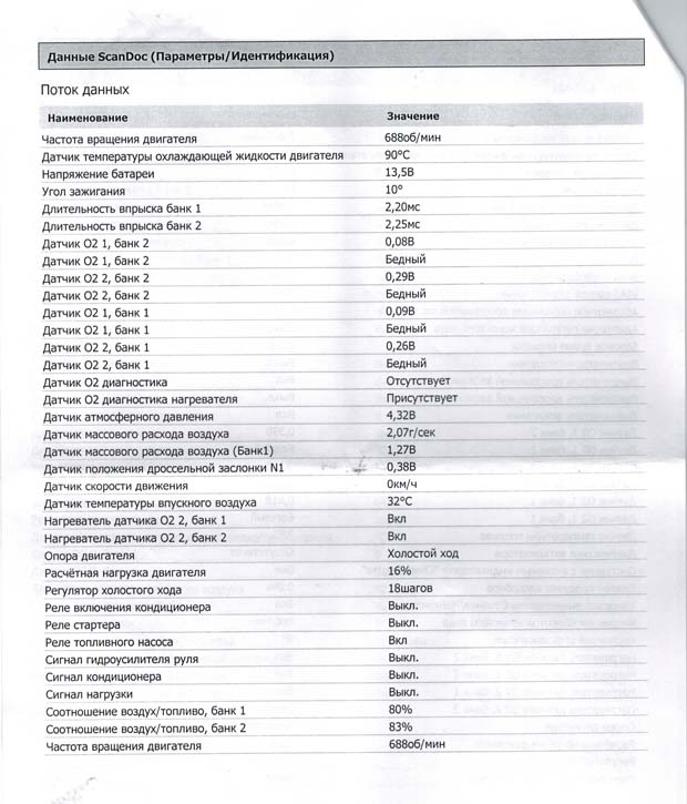

Спасибо! Только что из диагностической карты вычитал, что напряжение маф 1,27В и это норма, как я понял. В чем же тогда еще может быть проблема ?тах писал(а):нет, для А33Agapit85 писал(а):... Для 33 они актуальны ?

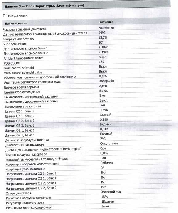

неправильно вычислил, там ссылочка и документ DOS вот выложи просто распечатку, которую дали, там ещё время впрыска должно быть, вот и ориентируйсяAgapit85 писал(а):.... из диагностической карты вычитал, что напряжение маф 1,27В и это норма, как я понял. В чем же тогда еще может быть проблема ?

время впрыска в норме ..зажигание тоже..а вот кол-во стапов по регулятору ХХ большое...ну и альфа чет не там по моему..регулировку заслонки дроссельной трогали?

Да, после диагностики заслонку "выставили"- с ней должно быть окfreddy_55 писал(а):время впрыска в норме ..зажигание тоже..а вот кол-во стапов по регулятору ХХ большое...ну и альфа чет не там по моему..регулировку заслонки дроссельной трогали?
А вот по МАф я так и не понял- с ним порядок ?
Re: Большой расход бензина
судя по статье диагноста viewtopic.php?f=9&t=22401 показания заниженыAgapit85 писал(а):...А вот по МАф я так и не понял- с ним порядок ?

блин если дроссель крутили..датчик или рег.винт , то заслонка будет чуть приоткрытой постоянно что приведет к изменению параметров работы ХХ, именно это и видно по кол-ву шагов регулятора ХХ , альфа и массовик тоже убегут т.к. блок ЭБУ будет стараться все это компенсировать..с помощью рег.винта заслонку закрыть надо , потом обучить по ХХ только потом смотреть дальше..если трогали датчик положения дросселя то по мануалу надо будет найти как её выставить ну и произвести регулировку потом опять само собой адаптация по холостому..ну и забыть после этого раз и навсегда о том что там регулировки есть и не трогать их никогда ибо нефиг туда лазить..

Я так понял, что после диагностики проблему с дросселем устранили. Заказал МАФ, как прийдет поставлю, предварительно помыв дроссель и КХХ и отпишусьfreddy_55 писал(а):блин если дроссель крутили..датчик или рег.винт , то заслонка будет чуть приоткрытой постоянно что приведет к изменению параметров работы ХХ, именно это и видно по кол-ву шагов регулятора ХХ , альфа и массовик тоже убегут т.к. блок ЭБУ будет стараться все это компенсировать..с помощью рег.винта заслонку закрыть надо , потом обучить по ХХ только потом смотреть дальше..если трогали датчик положения дросселя то по мануалу надо будет найти как её выставить ну и произвести регулировку потом опять само собой адаптация по холостому..ну и забыть после этого раз и навсегда о том что там регулировки есть и не трогать их никогда ибо нефиг туда лазить..

судя по распечатка всё у тебя в норме. дело не в моторе.
условия эксплуатации какие у тебя? средняя скорость по бортовому компу... шины, бензин....
