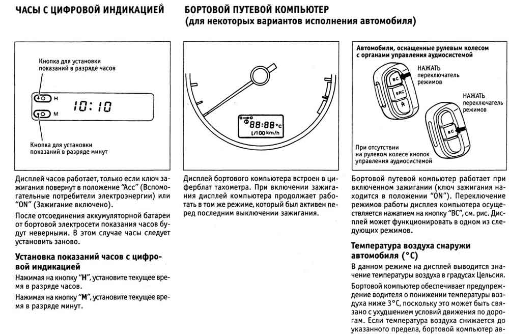

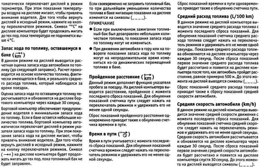

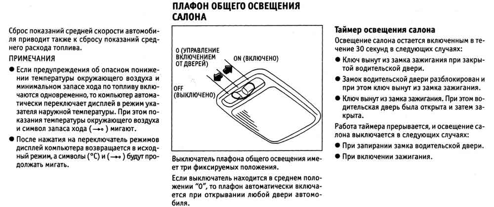

Дистанцию и среднюю скорость показывает бортовой комп (см. приложенные файлы).SkS писал(а):без выездов, въездов ,в пробке стоял не скрываю Москва все таки, ВСЕ КАК ОБЫЧНЫЕ ЛЮДИ ЕЗДЯТ ездил, проехал немного км наверно 700 а может и больше или меньше, средняя скорость??? да хз, без овер-драйва и спорта, с печкой и радио . сам в шоке был, потому и сфотал чтоб с вами поделиться при случае что такое бывает, щас по компу 16.6 л но это я гоняю( масло поменял в акпп не нарадуюсь никак)))))
