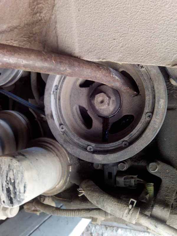

Ну вот и я поменял шкив коленвала. Поставил гребаный febest, посмотрим как оно ходить будет.

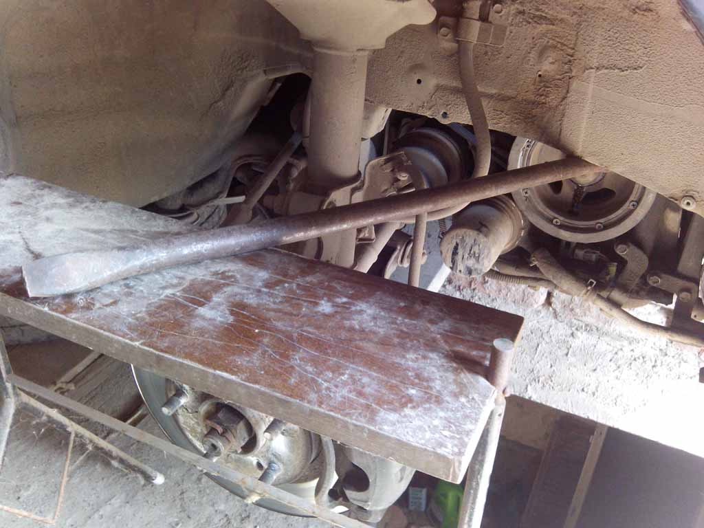

Откручивал без снятия стартера и прочих танцев, банально зафиксировав шкив монтировкой за край колесной арки: Уперев второй конец монтировки, так чтобы он был выше арки: Откручивал с ямы головкой и надетой на ключ трубой.
Где-то читал (по моему на cefiro.ru), что у них неправильные метки на сигнальных пластинах. Может раньше было, но сейчас метки аналогично оригиналу. Так что снимать сигнальную пластину со старого шкива не нужно.

Я в курсе как бы про демпфер, если вы внимательно посмотрите на фото, то увидите, что я его даже аварийно чинил саморезами, пока ждал новый. Это у Вас в Москве шкив наверно в метро даже можно купить, а у нас новый оригинал 4500 руб и жать месяц, тогда как фебест привезли быстро и за 2000. Вот я и написал посмотрим как ходить будет, если что закажу оригинал уже без спешки. Не переживайте

А саморезы как я понял помогают лишь на какое-то время, и смысл их вкручивания, чтот я не понял как данная процедура помогает избежать разрушения шкива?
