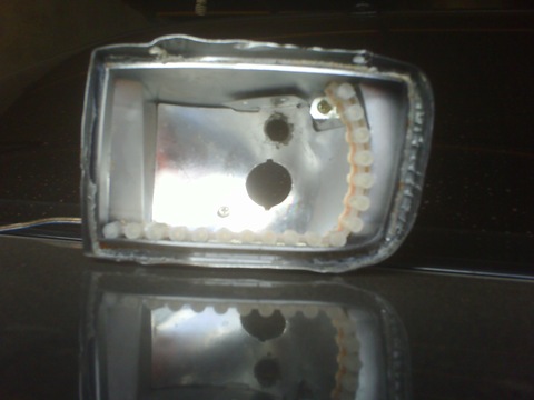

А с диодами фотку пожалуйста!

ну есть же фотка! присмотрись! диодная лента гибкая вклеена ) ) )

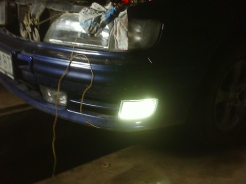

Включенные пожалуйстаBlackPrince писал(а):ну есть же фотка! присмотрись! диодная лента гибкая вклеена ) ) )
