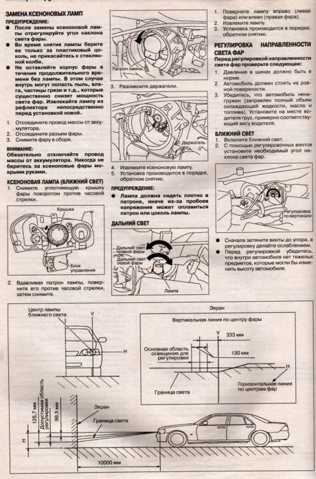

Как заменить лампочку ксенона на фаре?
Как заменить лампочку ксенона на левой фаре? Нужно ли снимаь всю фару или есть более простые способы?

Нужно только снять аккумулятор.ALEX67 писал(а):Как заменить лампочку ксенона на левой фаре? Нужно ли снимаь всю фару или есть более простые способы?

а после того как снял аккумулятор? не могу понять как этот ксенон менять! там шурупы расположены - неподобраться!

я короткой отверточкой подлез+ у меня руки не особо крупные)

Если фару снимать, то потом регулировать придется ехать, может проще так подлезть ?-=p@m=- писал(а):Да не снимайте ничего!
На фаре два винта и снимите фару не снимая разъёмы. и меняйте удобно и любой отвёркой

Фара крепится тремя болтами,чтобы снять нижний нужно очень сильно помудохаться.

Снять аккумулятор,открутить три болтика и вот она лампа.

А потом вокруг магнитолы с бубнами плясать настраивать..Sasha писал(а):Снять аккумулятор,открутить три болтика и вот она лампа.

регулировать надо, ты же её точь в точь не поставишь, а малейший сдвиг, и угол установки нарушается, она ведь когда регулируется, там минимальный шаг у винта стоит. кстати и в мануале написано что надо регулировать, так что лучше с отвёрткой повозиться…-=p@m=- писал(а):не надо ничего регулировать...

мануал я то же посмотрел. но у меня ни так. крышка там не крутится как в мануале а на винтах. к оторым хрен бодлезишь отверткой. а то что фару не снять это точно. я и винты откручивал сверху, хотя предполагал что еще есть снизу как минимум один болт. вчера уже темнть начинало. пойду сейчас разбираться с этим ксеноном! м.ф.

поменял я лампы! но что то как то японцы не продумали этот момент! ну очень неудобно менять их!!!

Re: Замена ламп ксенона. Возможно ли?
фото нет! на словах только. правую еще боле менее удобно менять. заливную горловину стекломывателя выдернуть можно. так же я снял расширительный бочек. и тут можно средней длинны отверткой открутить 3 шурупа, которые держат крышку ксенона. крышка серая прикручена к черной крышке которая то же на 3 шурупах. неразобравшись в чера в сумерках ее начал откручивать. под крышкой провода и типа штекер на лампе. штекер нужно повернуть(там ход короткий в лево если не ошибаюсь) и снять с цоколя. отжать пружинки и вынуть лампу. место куда вставляется лампа имеет сверху паз. лампа соответствующую прорезь. ставим лампу и в обратном порядке.
а вот с левой фарой посложнее. тут нужно снять аккумулятор. еще тут же находится и очень мешает блок с предохранителями. крышка так же на 3 болтах. один находится снизу прямо под проводами которые идут к лампе. и отверточку здесь лучше использовать короткую. место очень неудобное. ну и далее все как на правой.
в общем то не зная как, методом "тыка", пришлось потратить около часа на замену ламп. ужас!!!
