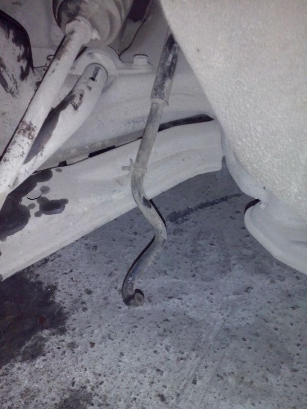

Что за шлангочка, свисает?
Не давно менял пыльник, мастер заметил что свисает шланг тонкий такой, причем сейчас двигатель переодически работает не равномерно,т.е.троит. Пол года назад чистил в СТО ДЗ, КХХ, и форсунки, после стали обороты на холостых выше и ничего не адаптировалось, как заверил мне мастер, да и ваще проблемы начались по расходу было 16 стало 25 л/100км:( Вот может из за шлангочки этой? Ничего с нее не течет, вакуума нет тоже (вспомнил когда мастел показывал какойто шланг, который засасывал воздух) или он засорился за все время, как никак под крылом висел. Просто хотелось бы суть понять, в чем проблема, и потом ехать к специалистам. На фото видно что висит где передняя левая подвеска. Что за шланг? Подскажите пожалуйста.
Re: Что за шлангочка, свисает?
возможно - шланг вентиляции картера коробки, клипса оторвалась и он свалился вниз. - тот конец что свободный - он и должен быть свободным, только наверху под капотом.... а може и не он, посмотри куда ведет...
Посмотри на адсорбер, он под вакуумным усилителем стоит, по длине шланга должен быт оттуда.
