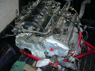

Re: помогите опознать деталь. подскажите что за деталь
Кто говорит датчик положения коленвала, кто говорит что датчик натяжения цепи.
Одним словом вокруг него все запотело маслом.
Что это? и что менять?
P.S. строго не судить - в двигателе не шибко разбираюсь
- esl
- Сообщения: 1503
Датчик положения распредвала.Чистить и сажать на герметик.

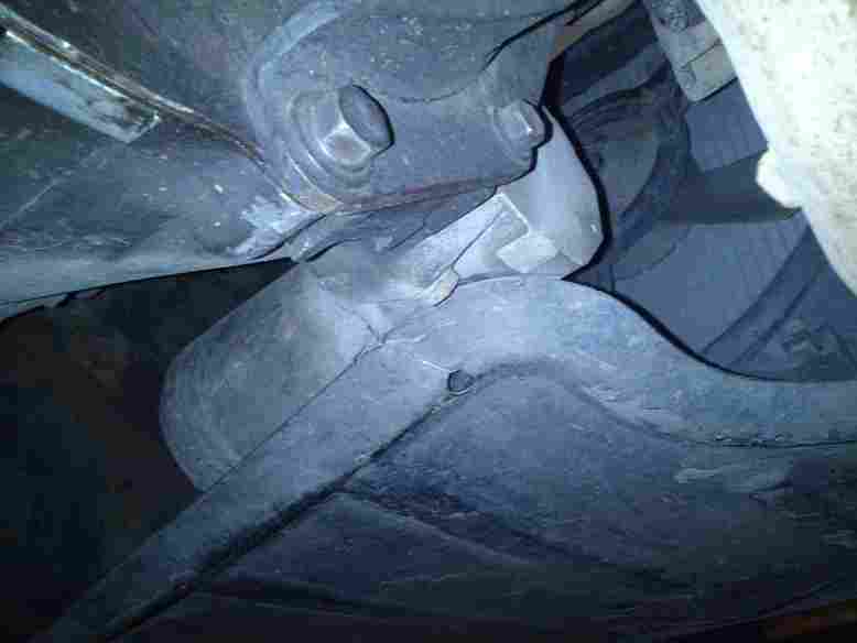

Помогите определить, что должно быть в районе стартера, чтоб нормально зафиксировать пластиковую защиту. Кронштейн какой-то или что? На проволочке как-то не кошерно
- Stasmaxima
- Администрация клуба
- Сообщения: 3256
Ro'mirrors-это фишка для круиз контроля (насос ) у тебя круиза нет вот и фишка пустая...
Sirkon - ни чего там нет. отверстие видимо для слива воды )., но все в эту "дырочку" пихают проволочку и крепят пыльник к стартеру ))
Офигеть! Я подвязал, так как зимой постянно снег черпал при заднем ходе...., несколько раз чуть не оторвал (((Stasmaxima писал(а): Sirkon - ни чего там нет. отверстие видимо для слива воды )., но все в эту "дырочку" пихают проволочку и крепят пыльник к стартеру ))
