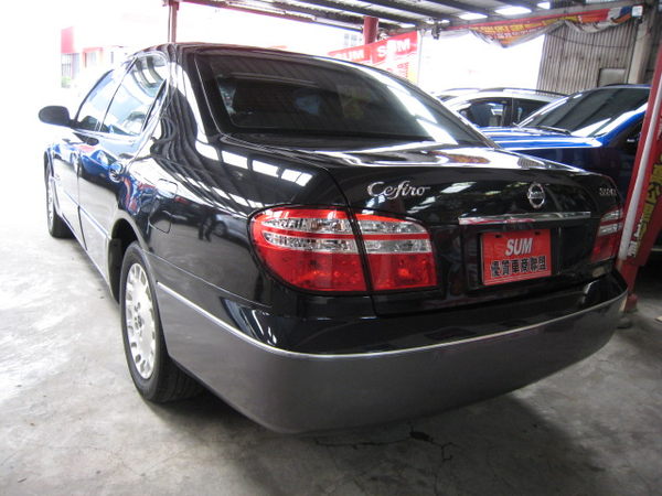

Как на фото.

на фото как я понимаю инфинити, а не цефиро

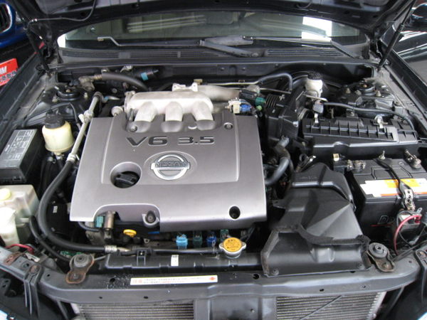

Цефиро для Китая,в 33 кузове есть и 3.5 литровые.Уважают япошки китайцев,в отличии от европейцев.

ни разу не видел 3.5 цефиро
судя по часам на фото инфинити

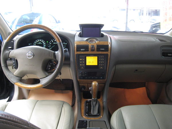

ни чё такая, ябывзял, а почему она cefiro, а не maxima? там чё за непонятная штука на 2 фото?

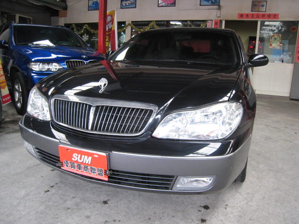

решетка мелочь, мне больше не нравится "листва" как на MB 124? покрасили бы в один цвет-смотрелась бы эффектней

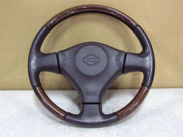

Руль менял ставил с цефирика установка проста и не требует особого усилия , сбоку есть заглушки далее ,открутить 2 болта снять крышку т.е SRS .далее по центру гаика.только не понял там грузики разные оказались а так уже год с новым рулем все норма.

Davik писал(а):Руль менял ставил с цефирика установка проста и не требует особого усилия , сбоку есть заглушки далее ,открутить 2 болта снять крышку т.е SRS .далее по центру гаика.только не понял там грузики разные оказались а так уже год с новым рулем все норма.
Грузики это что-то для работы подушки.У мну кстати эти самые болтики - хитрые закругленная граненка со штырьком и откручивалась с большим усилием.

хочу поменять свой дорестайл руль с круизом на руль от Nissan Presage, перед покупкой не померить, может кто знает станет или нет или как проверить совместимость?

во-первых замерить диаметр посадочного отверстия и посчитать к-во зубьев(что б налезло на вал)Старик Похабычъ писал(а): как проверить совместимость?

главное, что бы налезло, а бибикалку подключить не сложно ... вот с подушкой могут быть проблемы
