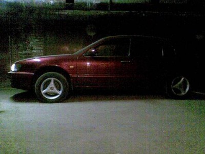

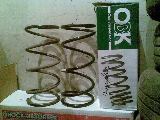

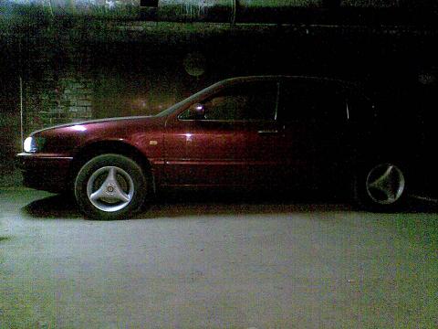

Вот выкладываю фото пружин ОВК B3103.cardan писал(а):я себе сегодня купил ОВК на перед, они оказывается разделяются по жескости в зеленой упаковке обычные, в черной усиленные. так к сведенью! я в Томске брал за 1450р./шт. обычные, а усиленные 1650р./шт.
поставлю отпишусь!
результат такой смены пружин, перед машины поднялся на 5 см, руль сразу выровнился (до этого стояли две разные пружины и левая была более просевшая,от чего руль вело влево и рулевое колесо было повернуто немного влево),машина стала лучше держать дорогу, на жесткось смена пружин не повлеяла!
НО ПОЯВИЛАСЬ ПРОБЛЕМА, ПРИ НАЖАТИИ НА ПЕДАЛЬ ГАЗА ПОЯВЛЯЕТСЯ ХРУСТ, А ПРИ СКОРОСТИ 80 И БОЛЕЕ КМ/Ч ГЛУХОЙ ГУЛ.
в голову приходять только две мысли, ШРУС менять или развал сделать!
хотя возможно если купить оригенальные пружины и поставить машина по высоте на место вернется и хруст исчезнет.
может кто знает в чем может быть проблема??? буду очень благодарен за помощь!

Прикольно, прям трактор Можно на оффроад записываться.
Re: Пружины ОВК (стоит ставить или нет)?
номер пружин ОВК B3103, не пробивается уточниcardan писал(а):...Вот выкладываю фото пружин ОВК B3103.
морда сильно поднята, фарами на звезды будешь светить, машину надо выровнять в горизонте.cardan писал(а):...в голову приходять только две мысли, ШРУС менять или развал сделать!...
