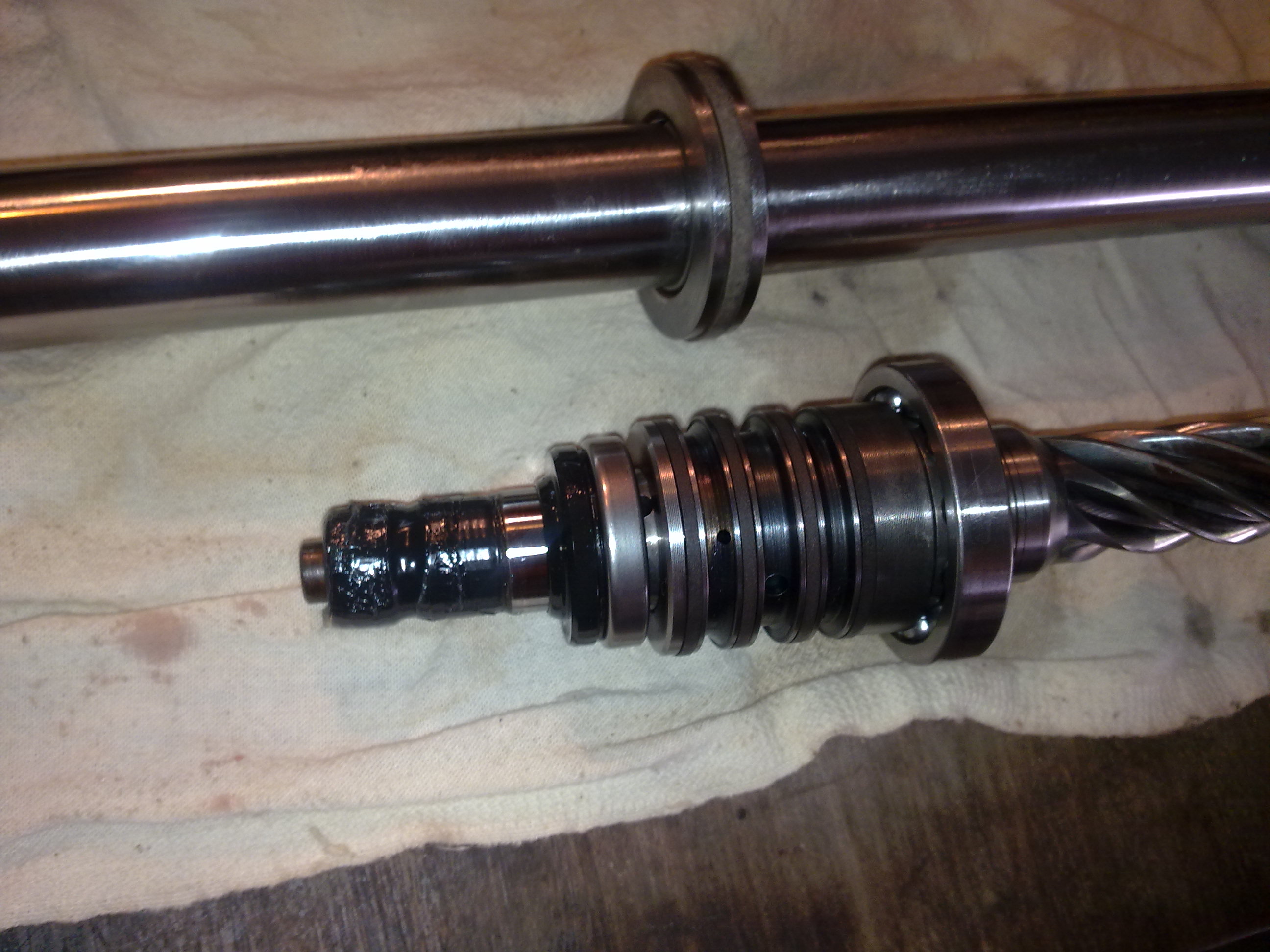

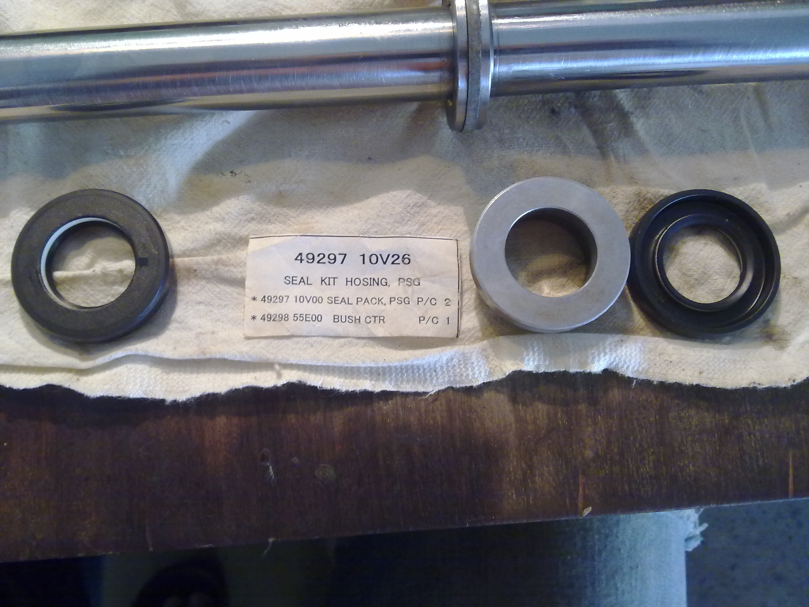

Что бы не тратить лишнее бабло за комплект сальников, пробивайте номер 49297-10V00 . Сэкономите немеряно бабла. Japancats этот номер не даст. Но это только в том случае, если не нужна левая втулка. Она практически не изнашивается. Можно сказать - вечная. Парт-намбер этот пендоский, поэтому не удивляйтесь, что сальники будут на 1,5мм шире европы. Это фигня.

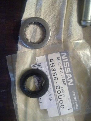

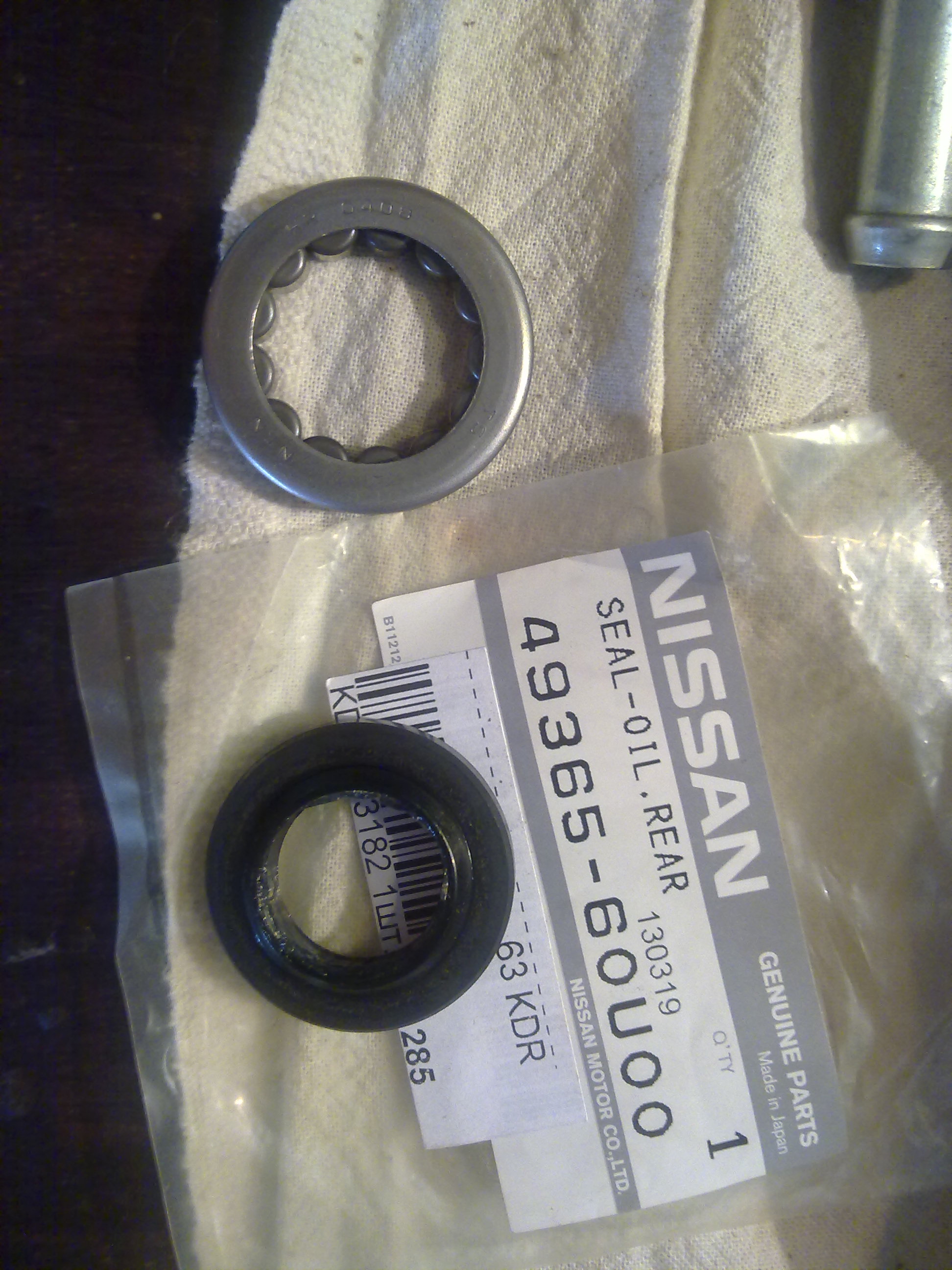

Еще одна подсказка. Верхний сальник вала-шестерни идет в комплекте с крышкой. Денег комплект стоит немалых. Заказывайте 49365-60U00 . Это оригинальный сальник вала рулевой рейки. При замене не забудьте замотать шлицы изолентой и не забивайте молотком - только прессом.
Будут уточняющие вопросы, не стесняйтесь, спрашивайте. При удачном раскладе перебрать рейку получится в пределах 1000-3000 рублей. Иногда и меньше. Все зависит будет ли попадос на вал. Если на нем глубокие задиры, изношены зубы или ржа на зеркале, то покупки нового не избежать. Он поставляется в комплекте с сальниками и втулкой.
