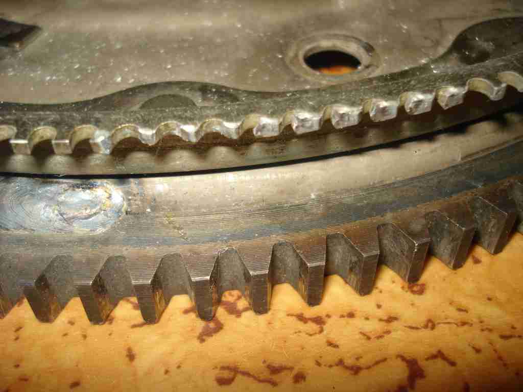

Поехал я значит менять прокладки ГБЦ, сняли двигатетель и тд. Ну и заодно решили скинуть коробку посмотреть что там как. По сцеплению результат такой: на лепестках износ, на диске осталось 1-2 мм до заклёпок, выжимной шумит. НО самое интересное вот что:
Обнаружили выработку на сигнальном диске как на фото. Фото не мое, но повреждение один в один. При этом машина всегда хорошо заводилась и набирала обороты без рывков.
Могло ли повреждение сигнального быть получено при разборке двигателя?
Re: Проблемы с переключениями МКПП
теоритическа да, если маховик стопорили, просто посмотри насколько свежий металultrarus4 писал(а):.... Могло ли повреждение сигнального быть получено при разборке двигателя?
