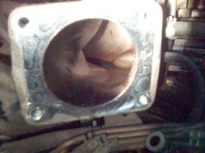

И снова она
И снова она

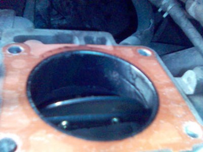

Она же
Она же

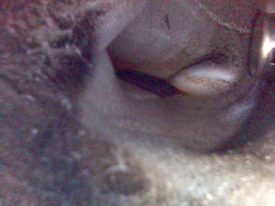

Лужица масла в глубинах колектора - нормально ли?
Нагар не способствует устойчивым ХО. Заслонка дросселя в спокойном положении не закрывается полностью и вместе с КХХ подёт воздух в коллектор.

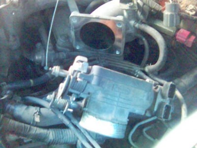

Так выглядит полуснятый БУДЗ (осталось отсоединить два патрубка системы охлаждения)

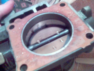

Вот, собссно.
Вот, собссно.
Чистота и порядок - глаз радует
