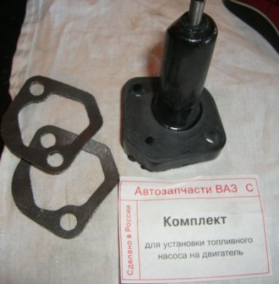

Re: Петли и опоры поводков стеклоочистителя
Сегодня разобрал и сделал самодельный поводок(направляющею) дворника пасажира из проставки для бензонасоса ваз2106 ,итог-работает как новая,щётка прижимается к стеклу полностью,капоту не мешает,посторонних звуков ноль,обошлось всё в 30руб. и пара часов свободного времени.
