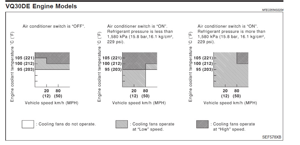

Отправил в личку. Спасибо! Подскажите, можно как-то проверить, что 1-я и 2-я скорость вентилятора работает корректно? В этом сервисе убеждают, что у меня всегда молотит 2-я скорость. Типа может релюшки местами поменять?

Варианты
1. Греем авто при 95 первая. При 105 вторая
2. Подключаем сканер и проверяем. Можно любым "KL -шнурком" + прога ECU
3. Вынуть реле/преды 2-й скорости.

Спасибо. Интересно, какая логика в том, что в 3-й картинке на схеме когда давление более 15 бар работает преимущественно только первая скорость вентилятора? Я думал, что по мере роста давления наоборот нужно охлаждать сильнее?
