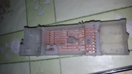

Re: стеклоподъемник
Все решено !
оказалось в блоке управления тупо сгорела дорожка!
Искал прерыватель как на Цефиро не нашел
*** на одном из фото нет реле (это донор)
