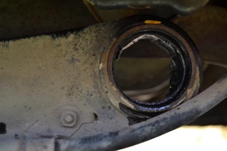

Итак, начнем.
Домкратим машину как можно выше (не забываем положить кирпичи под колеса).
Брызгаем ВэДэшкой, ждем минут 10 (лучше пробрызгать ВэДэшкой заранее, примерно за сутки)
Откручиваем гайку. Болт не вынимаем.
Подставляем домкрат под рычаг балки, и приподнимая его, вынимаем болт.
Отпускаем домкрат и наблюдаем рваный СБ.
