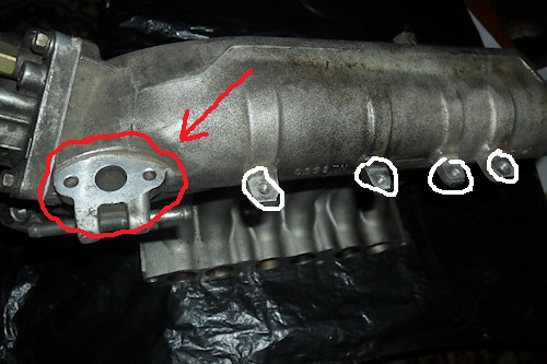

Вот тебе ещё для наглядности
Ну и про шланг не забываем, чтоб не порвать его.

Вот еще фотка, если поможет. Двигатель от 32-ого кузова (может быть впуск схожий).

всем спасибо за фотки, огромнейшее. оказывается все не так уж сложно.по фоткам обнаружил отсутствие болтов, кроме тех, которые обведены красным. там где белым помечено-ничего не было. теперь новый вопрос. на фотографиях 2 и 3 указано место откуда дымом валит. что это такое и нормально ли? да еще и пердосвист оттуда идет. ужас как на холодную пукает. прокладки впускного и выпускного коллекторов менял-шум остался.((

Re: Впускной коллектор
Дык там клапан ЭГР сидит.
Ну а там штуцера, прокладки, мембрана.
Многие его вообще глушат.

глушат?надо понимать он совсем не нужен? если он и пердит у меня значит его надо заглушить? если да, то как? одни вопросы))
Нужен не нужен - тут есть отдельные баталии. Поищи поиском. По идее у него две задачи: экология и подавление детонации в некоторых режимах. Пройдет двигатель потом по норме Евро2 или нет - не знаю. ))) Решай.

у меня получается нет этой части. что делать?у кого какие советы? сам решил не глушить, но замкнуть циркуляцию как -то надо
Ну так кусок тормозной трубки попробовать приладить.
Или с разборки "оригинал".
