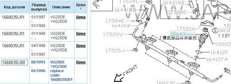

форсунки от 2 л. и 2.5 л. взаимозаменяемы, а вот у 3 л. чисто свои, время впрыска уточни, у трех литров оно меньше.serrgio писал(а):...Замени для начала форсунки....

А где (или у кого) можно уточнить это самое время впрыска? Просто предыдущий владелец поменял двиг с 3.0 на 2.5. Рампу с форсунками ставил с 3.0, больше ничего не менял, говорил, что больше ничего не надо. Оказывается, необходимо провести ещё какие-то настройки....тах писал(а):форсунки от 2 л. и 2.5 л. взаимозаменяемы, а вот у 3 л. чисто свои, время впрыска уточни, у трех литров оно меньше.serrgio писал(а):...Замени для начала форсунки....

Больше ничего и не надо.Все должно работать.Кислородники подкоректируют работу форсунок.
Re: Замена Двигателя!!!
да, если они стоят на данном "арабе"serrgio писал(а):....Кислородники подкоректируют работу форсунок.

В данном случае и мозги и форсунки 3литра.Если поставить форсунки 2,0 или 2,5,то время впрыска будет очень маленьким и авто будет сильно тупить.А с форсунками 3,0 будет все нормально,единственное расход останется как у 3,0.

Да, так и есть, предыдущий владелец говорил что с форсами от 2.5 двиг более 3000 об/мин не раскручивался, даже на нейтралке. А расход после промывки инжектора стал около 16л. в режиме "пробки-тапка в пол" ( до промывки был около 21л.)
