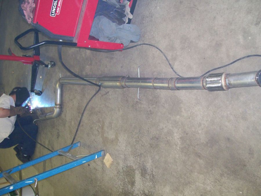

Это почему гофру нельзя встык варить? :shock:
Примеры сварки в стык.

Варить-то можно, только сколько проживет шов? Во -вторых - совсем неинтересно снимать выпуск...

Олег,малейший удар по трубе(зимой по колее)отлетит сварка на раз два...проверено...((((
