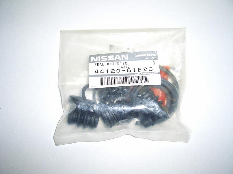

Кто сказал 70$?
Вот на А32 (с обоих сторон) – стоит рублей 800 с хвостиком.

Цитата:
Кто сказал 70$?
Rotf поршень. А такой рем.комплект я брал в Москве за 1500р
Упс! Не разглядел про поршень. Но все равно за резинки переплатил! 800 руб. «с хвостиком» за обе стороны!
