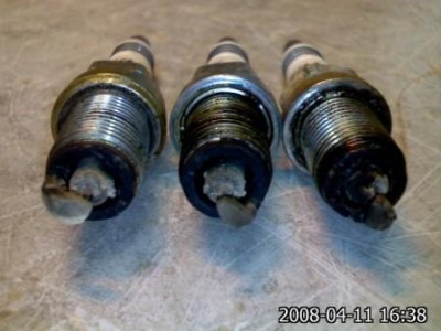

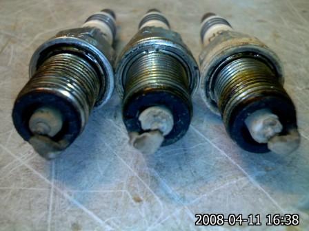

З.Ы. А такие свечки я выкрутил со старого движка :shock: И ведь работал!

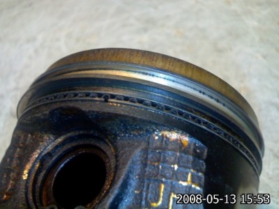

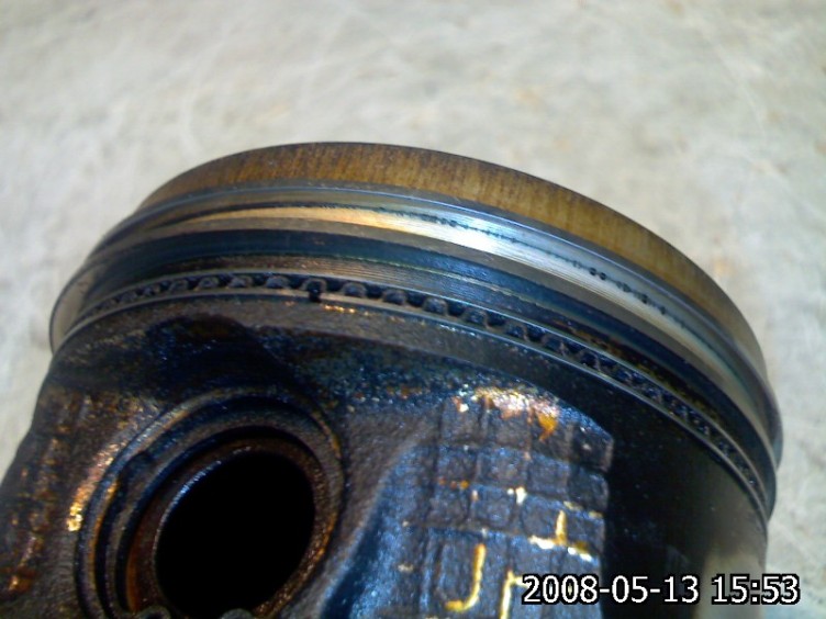

Ну и для завершения темы - разобрав до конца свой убитый движок, выяснил следующее - видимо его то-ли вс-таки прогнали без масла (на постелях распредов видны борозы), то-ли душевно погрели, но в принципе причина его смерти - НАМЕРТВО залегшие маслосъемные кольца во всех цилиндрах. Зеркало тоже туда-сюда, но еще могло ходить, колено вообще практически в норме. В результате бешеного угара масла двигатель покрылся весь жутким нагаром, так что чтобы его восстановить, все равно требовалось ванна ацетона и парочка рабов с зубными щетками.
кольца выглядят примерно так:
