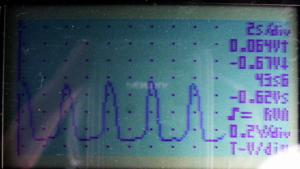

Подскажите кто знает. Диагностика Лямбда (второй датчик)
Полез искать неисправный датчик осциллографом и столкнулся с проблемой:
1) первые датчики обеих банков работают правильно (0.1В минимум 0.9В максимум) землю брал с двигателя
2)вторые датчики обеих банков синхронно выдают неправильный сигнал
- если земля с двигателя, постоянный сигнал 0.2В ни как не меняющийся со временем и перегазовкой
- если земля с клеммы аккумулятора, то сигнал амплитудой 0.4В (вроде как при перегазовке правильный) на холостых оборотах превращается в постоянный сигнал.
- земля катушки зажигания (минусовой ее провод) - сигнал в принципе правильный как и на первых датчиках
Ни чего не понимаю короче. В датчике ли дело вообще? может катализатор(ы) накрылся(ись)? Кто нить менял сам датчики второго банка и как к ним подлезть? Собираюсь один датчик (второй банк, второй датчик) махнуть на новый для пробы, но у меня складывается ощущение что просто так до датчика я не доберусь и надо будет снимать выпускной коллектор.....

Странно, ниссановский Consult и иже с ним обычно выдают какой датчик, какого банка. (0420(банк1) и 0430(банк2), то это катализатор, бывает 1325, 0160 это сам датчик, но не факт, что именно он и т.п.) У тебя после сброса тут же опять загорается?
Главное первые датчики работают, они управляют работой двигателя.
Вторые контролирую работу катализаторов и сигнализируют о нарушении экологичности выхлопа.
Кстати вопрос всем: Вроде как на работу двигателя не влияют?
Поищи поиском частая проблема катализаторов (выбивают и ставят эмуляторы лямбд, если не поставить лампочка CheckEngine так и будет гореть)
А по поводу вольтажа, амплитуд, графиков, осциллографов, созвонись со Stasmaxima (клубная мастерская) он с этим знаком не понаслышке

ошибка у меня 0430, то есть получается вылетел катализатор второй банк. Интересно а где можно купить эмулятор Лямбда зонда?
Лампочка CheckEngine у меня "ампутирована" еще предыдущим хозяином, поэтому она меня как то не беспокоит.
